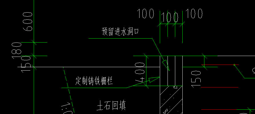

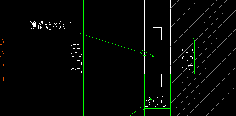

你好:這是不用單獨套子目的,只是計算模板,工程量合并在剪力墻模板里面。

求解這種預留進水洞口怎么手算,套什么定額
答:1、土建計算洞口模板
2、計算鐵格柵費用
