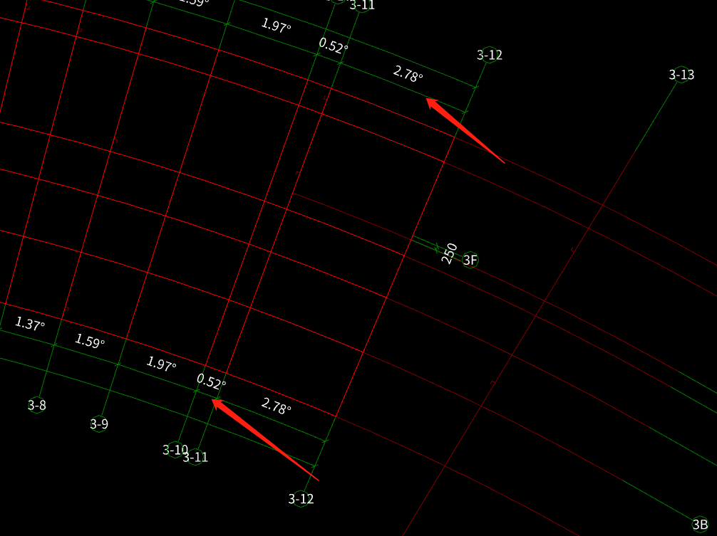

  • 請(qǐng)問(wèn)我的軸距沒(méi)有顯示出來(lái),怎么讓軸距顯示出來(lái)
    軸距
我來(lái)答 收藏  舉報(bào)
    軸距箭頭位置是這樣顯示的,只有兩個(gè)側(cè)面才會(huì)顯示數(shù)值答疑解惑

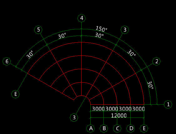

  • 在軸網(wǎng)建模界面上方的軸網(wǎng)二次編輯里,【修改軸號(hào)位置】里選擇的是【不標(biāo)注】,所以軸網(wǎng)不會(huì)顯示軸號(hào)/軸距。
    方法:若需要顯示,在軸網(wǎng)建模界面,點(diǎn)擊【修改軸號(hào)位置】,根據(jù)實(shí)際情況選擇【起點(diǎn)】/【終點(diǎn)】/【交換位置】/【兩端標(biāo)注】即可。如圖:
