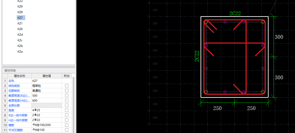

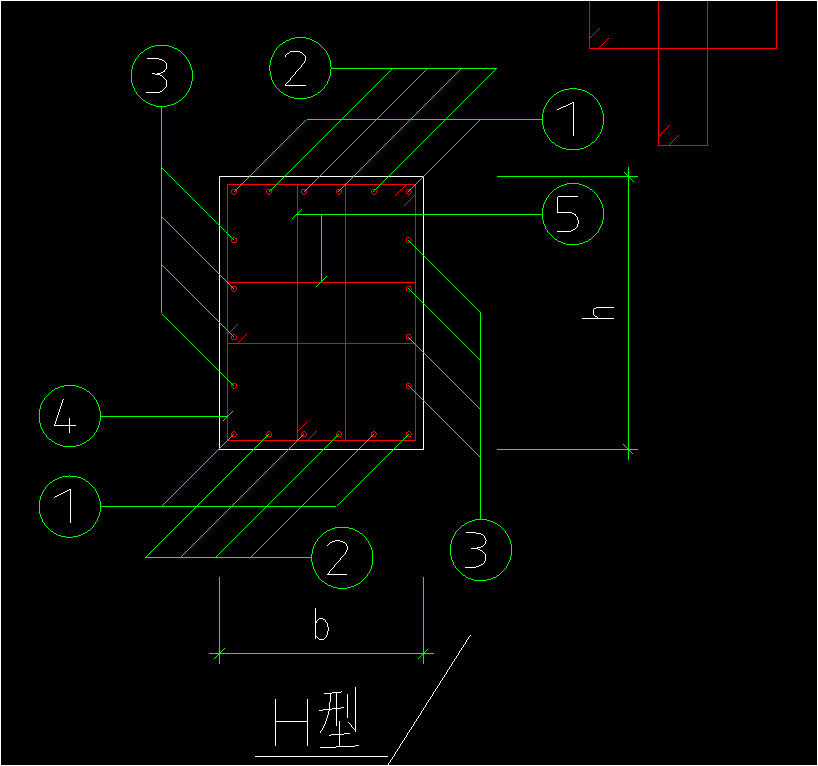

老師好,如圖柱的截面箍筋類型采用H型截面,內箍是方箍,隔了條鋼筋沒箍。但是柱的B邊和H邊各2條C22,鋼筋是不是這里要改成拉筋才和H型截面對的上,謝謝。
xagcc 鉆石專家
答題: 316689 被贊: 71925
不對,箍筋直接輸入4*4肢箍筋就行了
