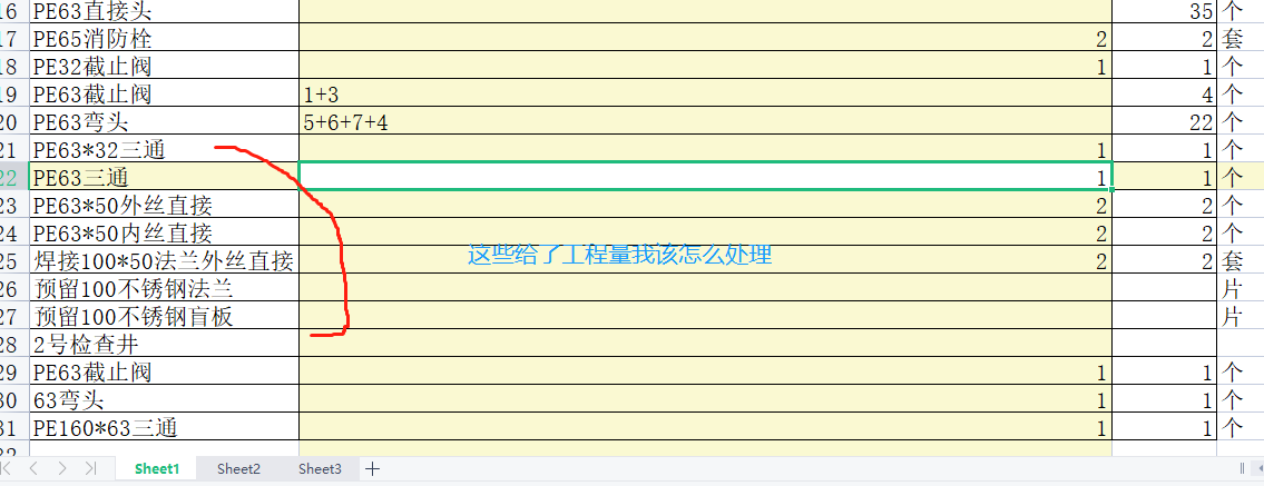

  • 求大神指點這些本來不需要套定額,但是人家給了工程量,讓計價,我該怎么計取這部分
    這些本來不需要套定額,但是人家給了工程量,讓計價,我該怎么計取這部分的價格?計取
  • 閥門、法蘭 、盲板需要套定額 其它管件 不需要套定額
    答:如果是給排水管道的這個屬于管件,不單獨計算安裝費的
    如果是工業管道的,單獨按照管件計算安裝費的
    2021-06-07 12:45:04
  • 如果是配件就不需要另外計算了,定額子目中包含的就不能重復計算
    2021-06-07 12:49:48
  • 法蘭 、盲板需要套定額,其它管件不需要套定額 但需要計主材
