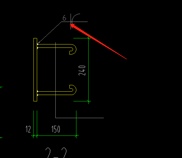

焊縫形式及焊縫高度
首次提交 2021-06-04 15:58:47 最近修改2021-06-04 15:58:48 (修改過1次)
維達詹工 專家
答題: 124968 被贊: 42675
你好:焊縫高度6mm。
2021-06-04 15:59:12
文竹 專家
答題: 11322 被贊: 2959
焊縫要求
2021-06-04 15:59:15
xagcc 鉆石專家
答題: 316767 被贊: 71963
焊縫形式,6是焊縫高度
2021-06-04 15:59:50
