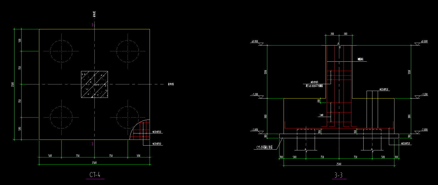

  • 承臺應該用什么配筋形式

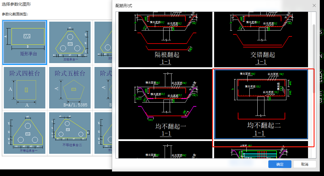

  • 使用均不翻起的形式
    2021-06-04 14:24:08
  • 這是板式配筋承臺
    2021-06-04 14:24:17
  • 選擇板式配置鋼筋承臺定義。
    2021-06-04 14:24:37
  • 啥形式也不用,板式配筋就行了
    2021-06-04 14:25:17
  • 選這個,上部鋼筋不輸入配筋
    2021-06-04 14:26:07
