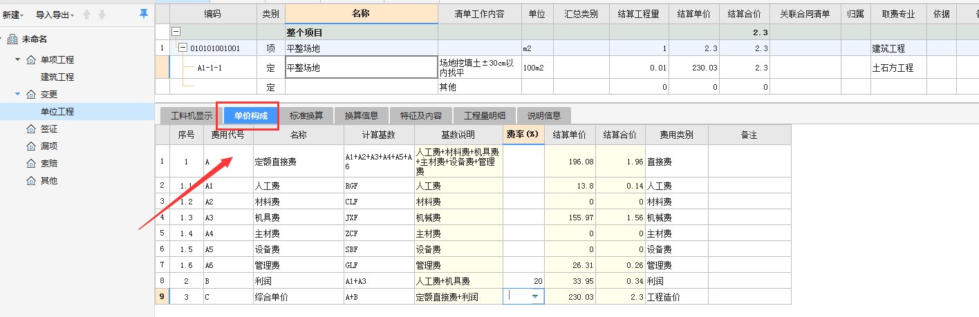

    方法一:有之前的預(yù)算工程:打開轉(zhuǎn)為結(jié)算之前的預(yù)算工程---在預(yù)算工程里面強制修改綜合單價或者修改單價構(gòu)成里面相關(guān)費用的計算基數(shù)或者費率---再轉(zhuǎn)為結(jié)算。
    方法二:沒有之前的預(yù)算工程:先把結(jié)算工程轉(zhuǎn)為預(yù)算----在預(yù)算工程里面強制修改綜合單價或者修改單價構(gòu)成里面相關(guān)費用的計算基數(shù)或者費率---再轉(zhuǎn)為結(jié)算。

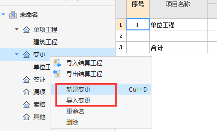

    方法三:可以在變更/簽證/漏項/索賠/其他里面新建工程或者導(dǎo)入變更/簽證/漏項/索賠/其他再去修改。如圖:

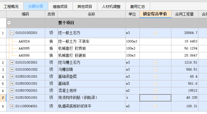

  • 把勾去掉就可以修改了。
    2021-06-03 10:08:17
  • 解除鎖定綜合單價即可:在分部分項界面將鎖定綜合單價的對勾去掉即可。如圖:
    廣聯(lián)達服務(wù)新干線
    備注:1、對清單進行鎖定綜合單價之前,需要點擊工具欄“解除清單鎖定”才能進行修改,否則無法勾選。
