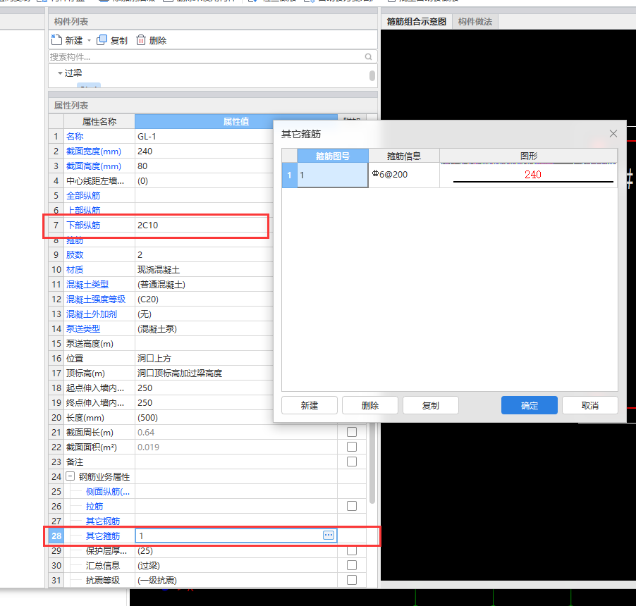

窗臺可以用過梁、也可以用壓頂去畫
窗頂部的一般用過梁
窗底部的一般用壓頂畫
屬性里不沒有輸入 的地方時可以在屬性里的其他鋼筋里輸入
這個分布筋應該是厚度過低,不能設置箍筋,就按分布筋去設置的
而且 比縱筋應該是只有下部的,沒有上部的
