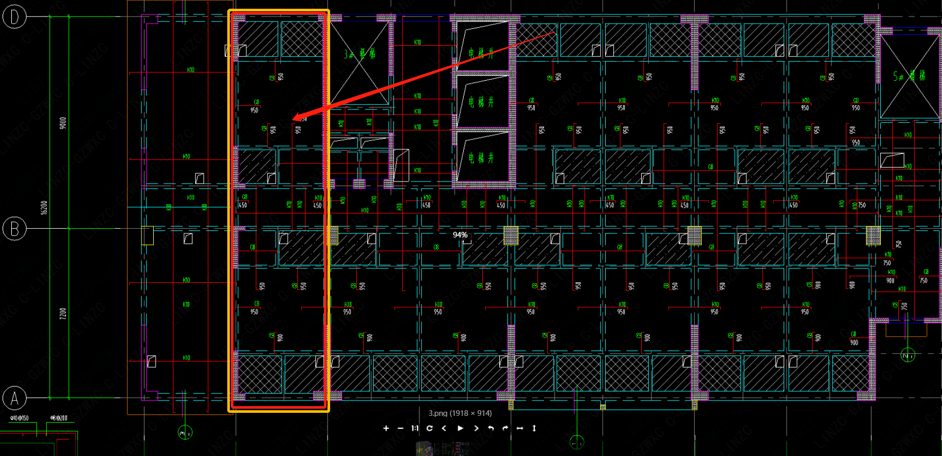

  • 坡屋面下面這塊區(qū)域到底有沒(méi)有天花板?
    布裝修的時(shí)候遇到天棚無(wú)法布置所以有此一問(wèn)。
    看結(jié)構(gòu)圖的板平面圖是真拿不準(zhǔn),它又沒(méi)有這一塊的剖面,問(wèn)下前輩們左邊坡屋面下到底有沒(méi)有天花板?
    天棚
    坡屋面答疑解惑
    2021-06-02 08:58:00 補(bǔ)充

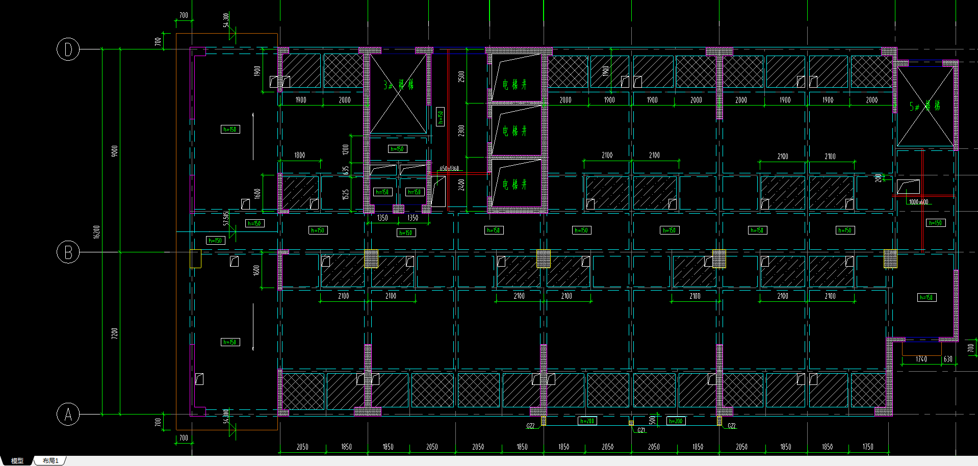

    那個(gè)引出的3號(hào)大樣只是屋面的一個(gè)檐口大樣
我來(lái)答  邀請(qǐng)別人來(lái)回答
 提醒提問(wèn)者
  • 您好,您是說(shuō)水平樓板是么?
    看下大樣圖最好
    估計(jì)是沒(méi)有的,您此區(qū)域的墻柱就得到坡屋面底了

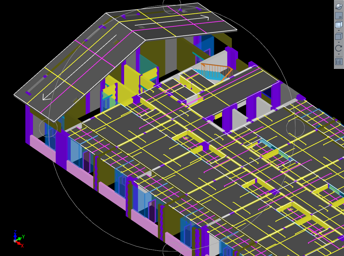

    還有我看您這里也是花萼坡屋面,看這個(gè)配筋,和建筑圖  這里是水平板來(lái)的
