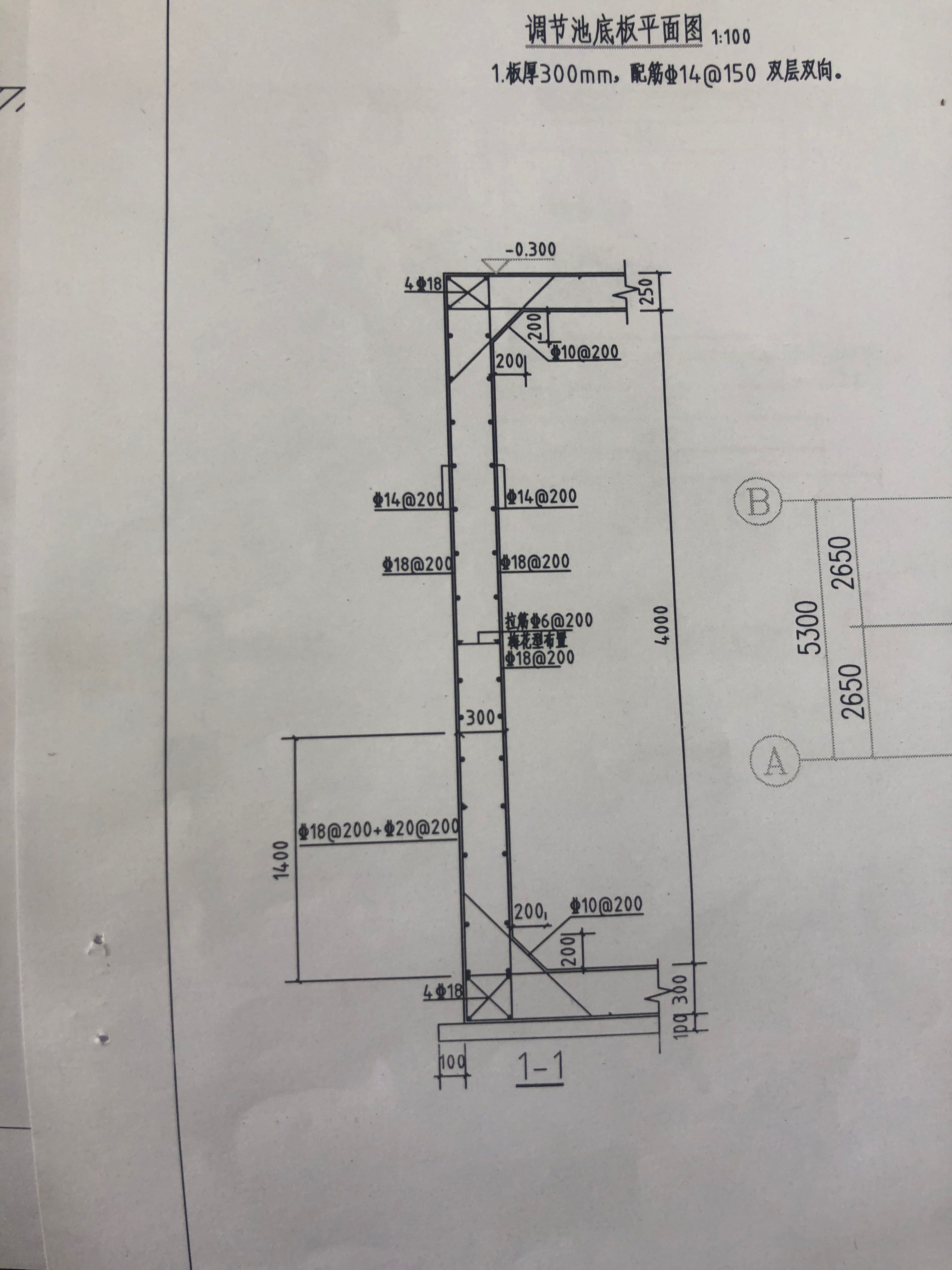

  • 這種池壁怎么畫。這是的調節池,方形的。四周赤壁是這種。底板也有鋼筋
    底板
  • 筏板+剪力墻+現澆板定義,腋角的在其他鋼筋里輸入

  • 這種是池底、池頂帶板加腋的,長度200,高度200,直接用墻布置唄,然后加腋另外布置
