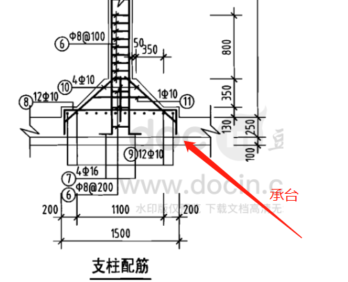

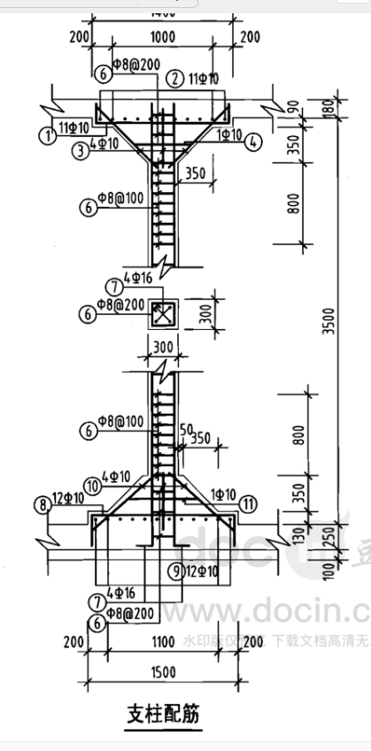

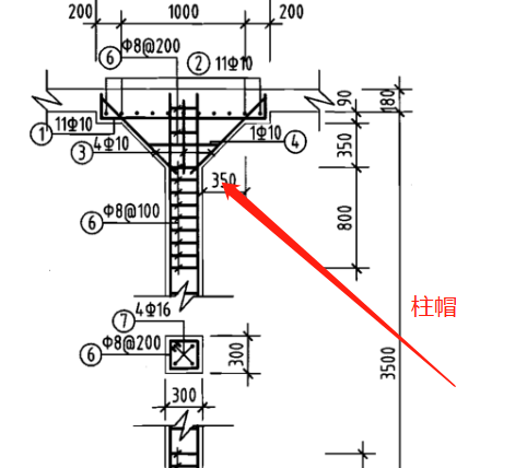

上部柱帽,下部柱墩構件布置
2021-06-01 09:12:54
請問下各位大神,這個屋面的構筑物是什么,如何定義
