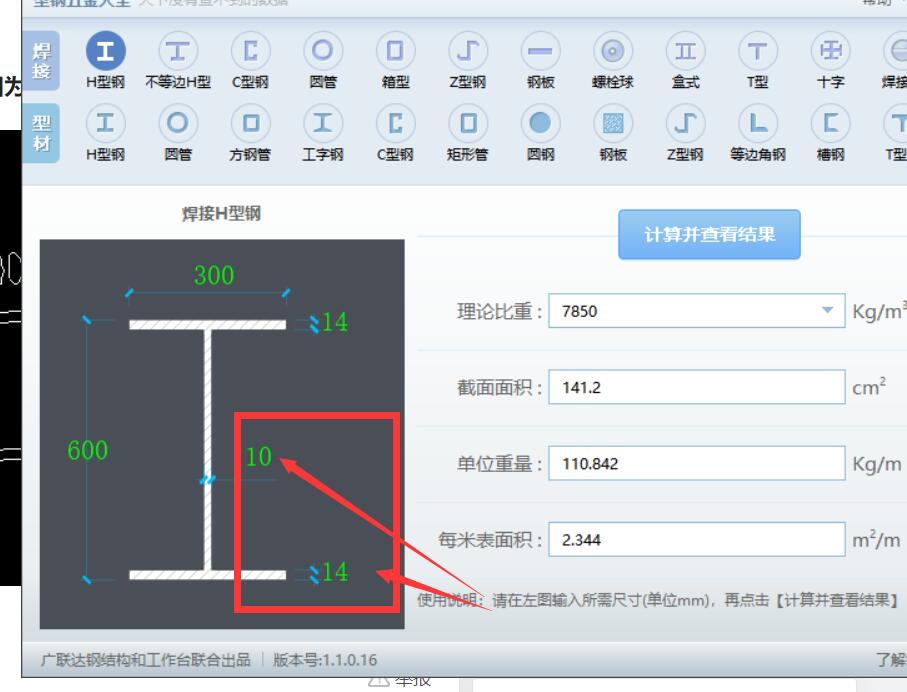

  • 重新問(wèn)一下,我不是不知道用什么查,我是不知道怎么查,后面的t,因?yàn)橛袃蓚€(gè)不知道咋

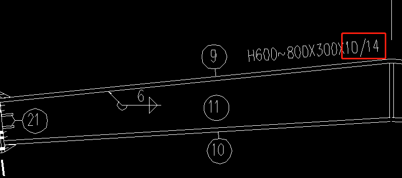

  • 你好,你這個(gè)鋼梁的情況特殊不在后面的10和14的,是在前面的腹板高度是漸變的,由600-800高。廣聯(lián)達(dá)服務(wù)新干線
