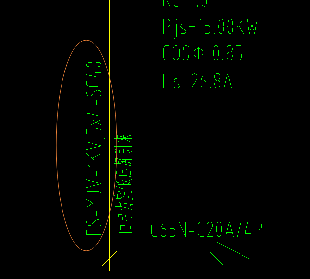

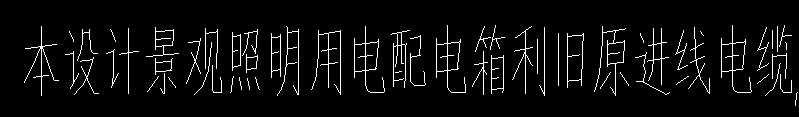

請問一下各位老師,設計里面說進配電箱這個電纜是利舊的。那是否還需要算這個從電力室引來的電力電纜嗎?還有這個裝電纜的SC40的管要算嗎?
藍鯨 鉆石專家
答題: 65436 被贊: 71386
意思是工程量正常計算,只是組價時電纜不計主材費
回答正確請采納并點贊,因為每一個專家都是免費服務的
2021-05-31 13:56:29
╅水を滴
答題: 242 被贊: 163
是自己施工的就要算啊,
2021-05-31 13:50:12
