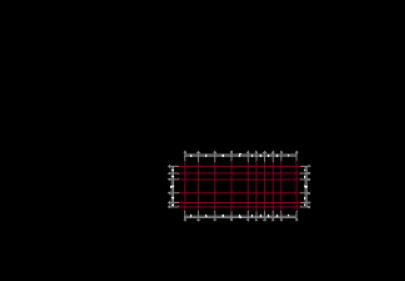

  • 圖紙是t3格式,快速看圖打開也沒問題,但是導入廣聯達只有這個是怎么回事?
    看圖

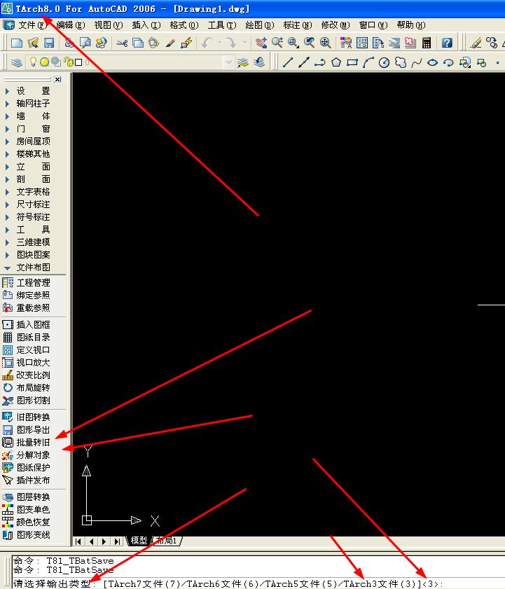

  • 分解圖塊后,再導入。廣聯達
    首次提交 2021-05-31 09:26:50  最近修改2021-05-31 09:26:50 (修改過1次)
  • 在CAD內,轉換成T3的同時,一并轉換成CAD低版本,保存后再導入看看
