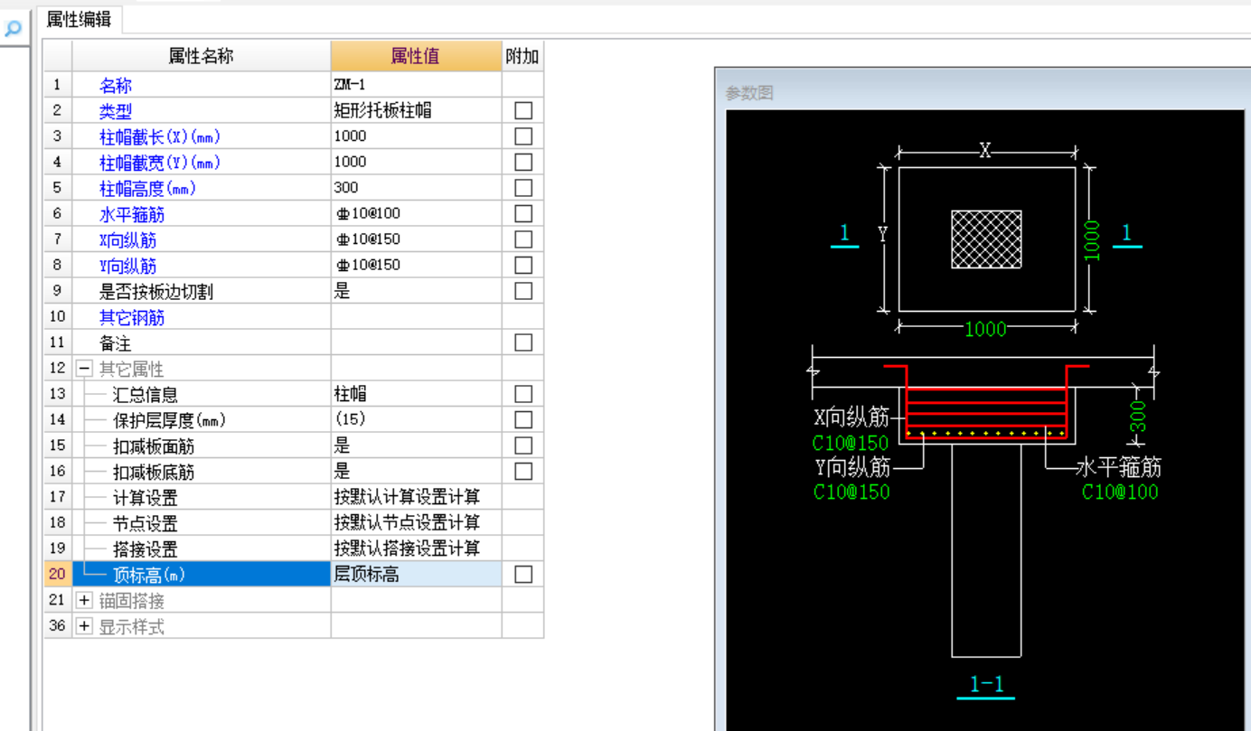

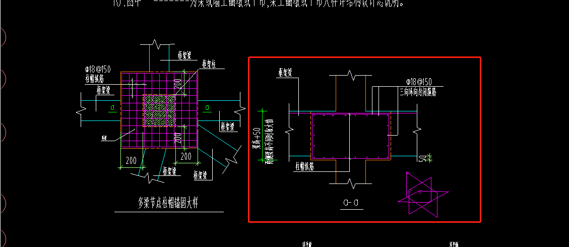

    請(qǐng)問老師們,
    如圖所示,圖紙中柱帽大樣圖,但柱帽的標(biāo)高如何定義呢,為頂板頂標(biāo)高嘛?柱帽的高度我又該如何定義

  • 一、標(biāo)高,頂平框架梁頂。二、高是梁高+50
    2021-05-29 15:20:35
  • 你好:用柱帽定義,計(jì)算完成后,編輯鋼筋里面修改鋼筋圖號(hào)和長(zhǎng)度,然后鎖定構(gòu)件。大樣圖
