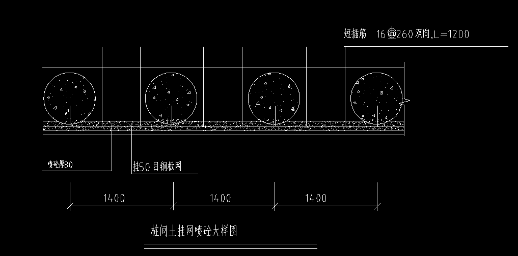

圖中短插筋表示的是什么意思?雙向是怎么樣布置?有沒示意圖或者現場實際圖片?

就是長度1.2m的錨筋

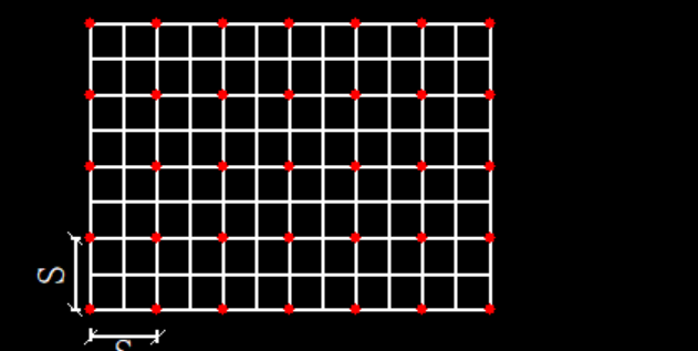

你好:雙向是縱橫間距260mm。

插到土體內,固定鋼板網用的,雙向意思應該豎向和水平向兩個方向
