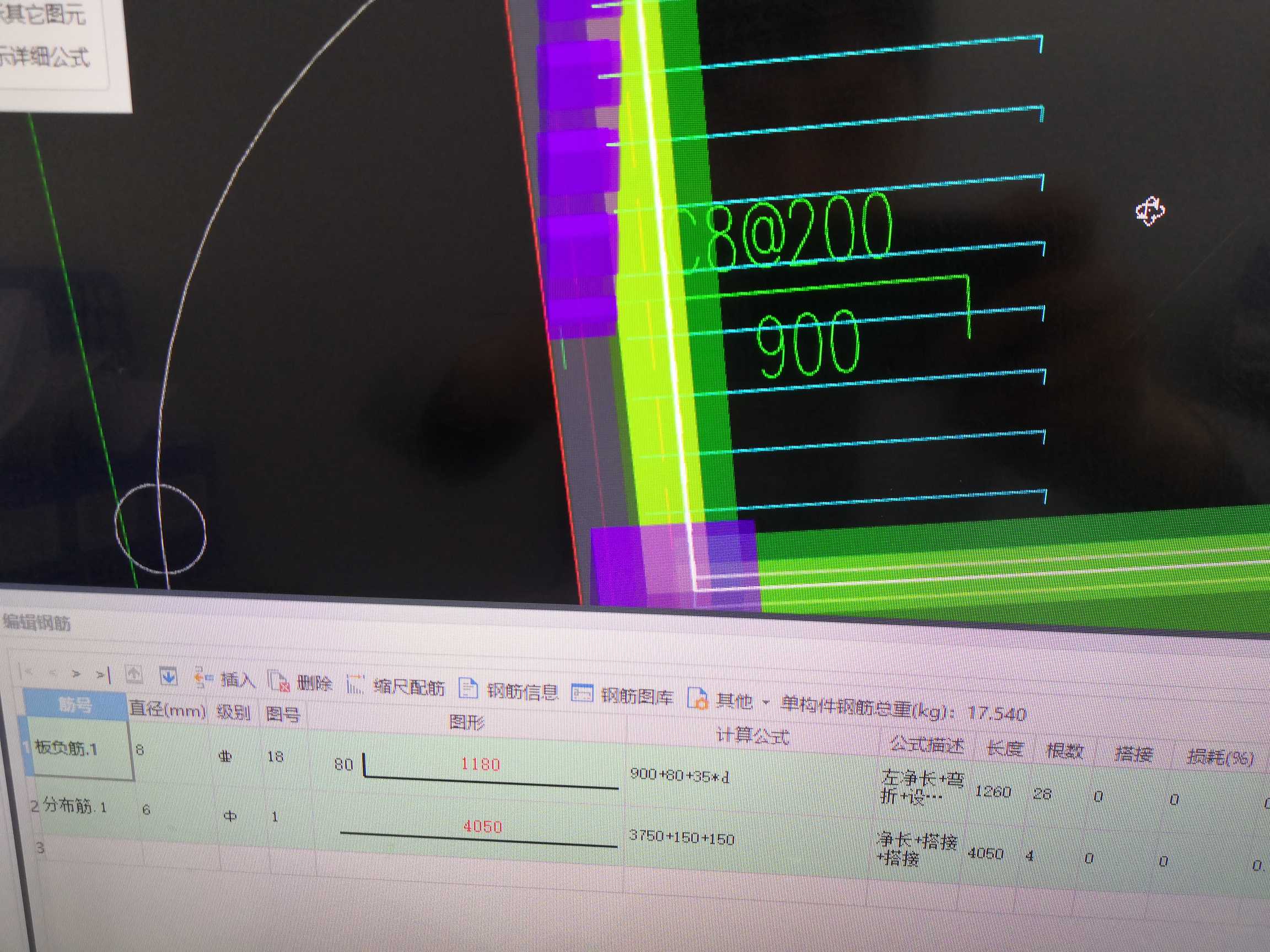

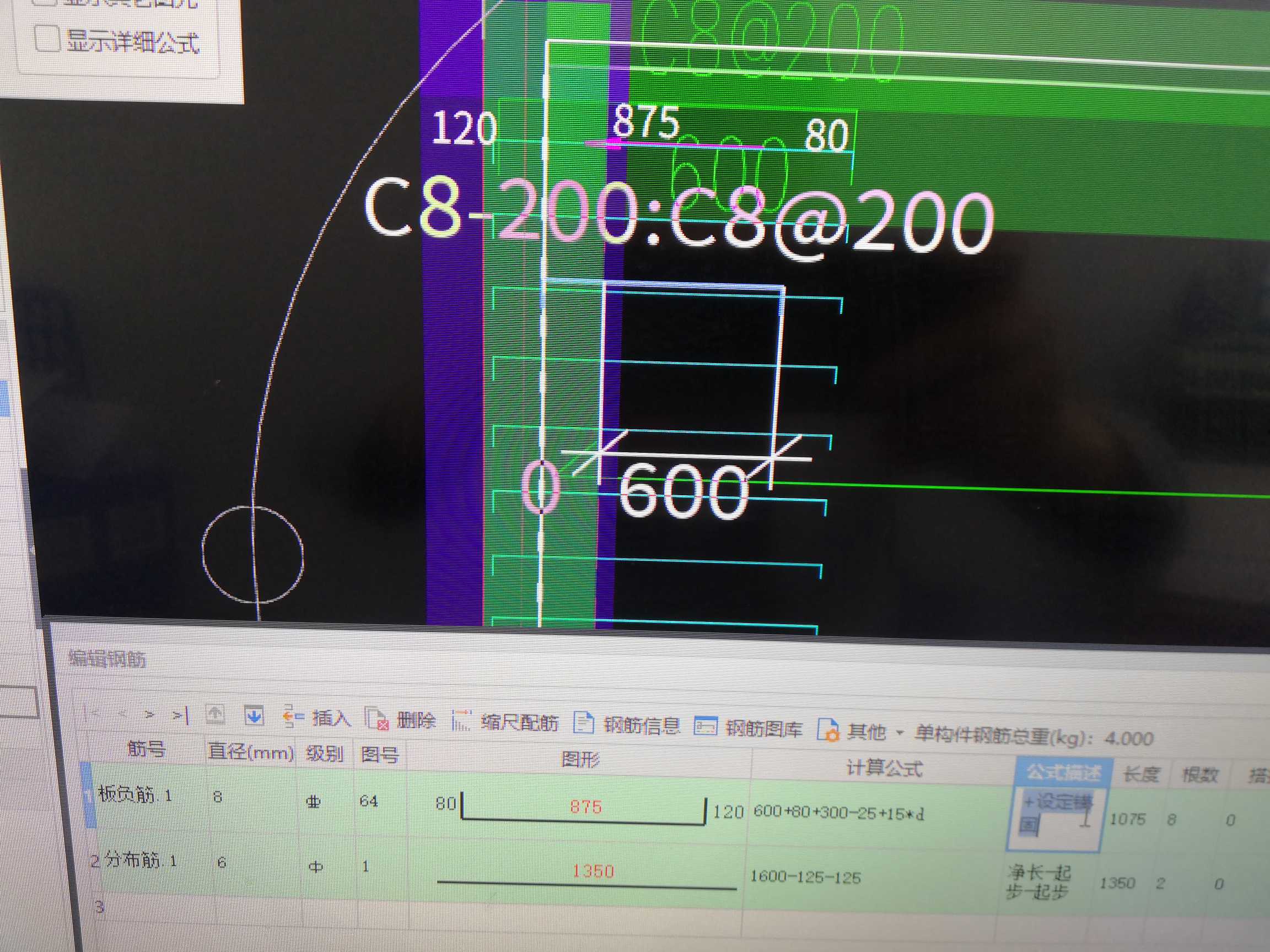

單邊負筋標注中,如圖計算設置相同,一層,二層同位置同支座寬度,為何軟件計算板負筋計算式不同?(一個是按支座寬-保護層+15d;一個是按錨固長度計算的)
2021-05-28 11:55:30 補充
板厚一樣,支座梁寬也一致

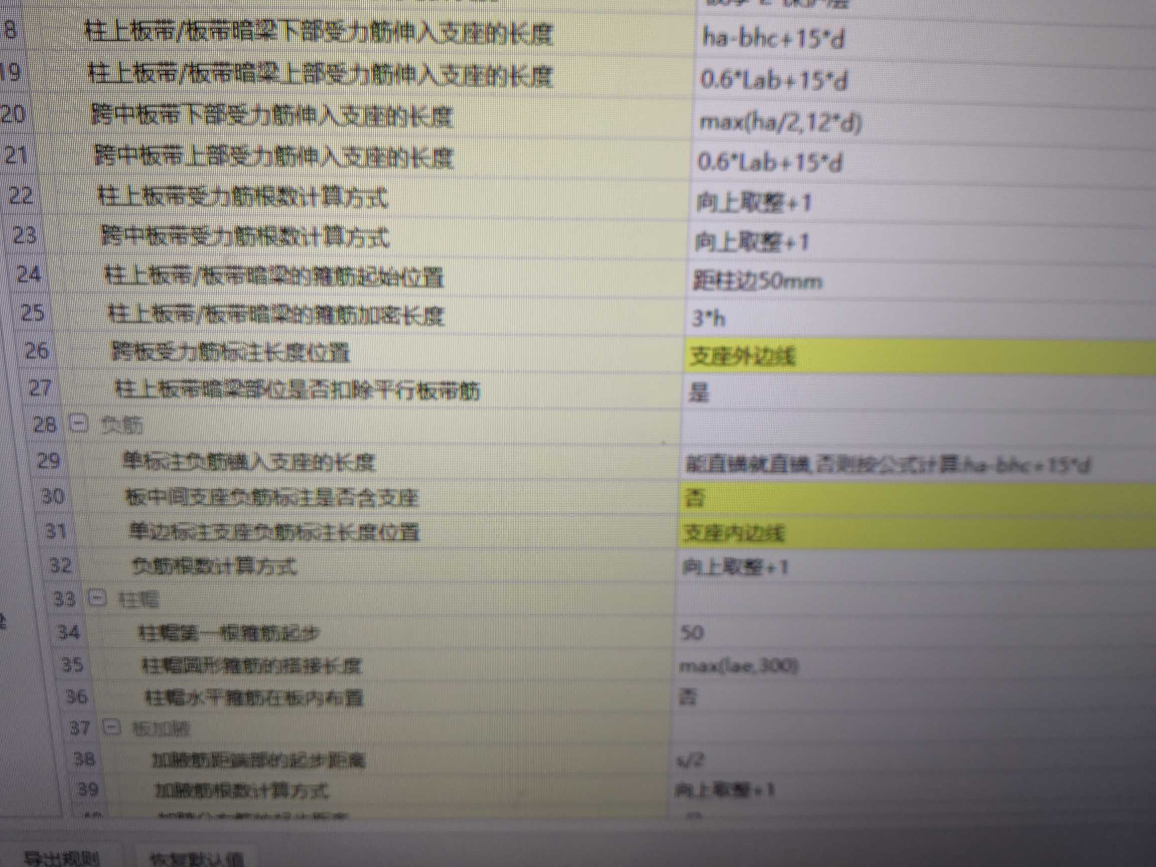

遇到的環境不同
