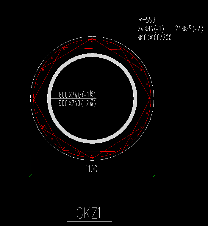

    空心柱
    地下室鋼框柱,中間是鋼結(jié)構(gòu),外面是混凝土,如何進(jìn)行繪制,才能提出混凝土的工程量?

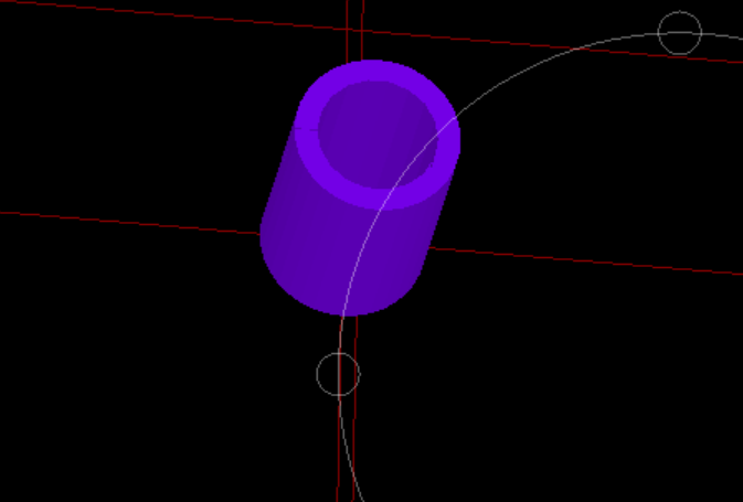

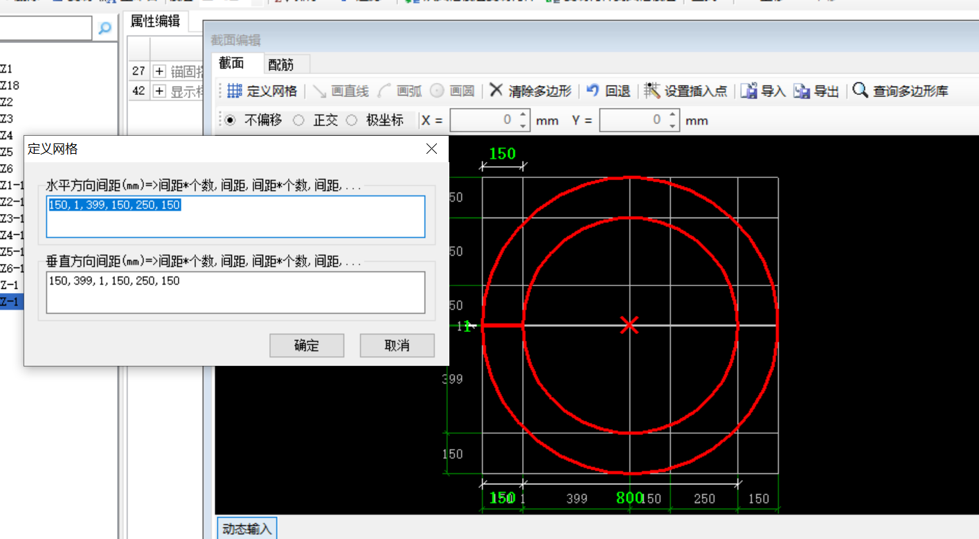

  • 采用圓形柱定義布置,中間布置一根自定義圓點(diǎn),扣除相應(yīng)混凝土工程量,鋼筋截面編輯
