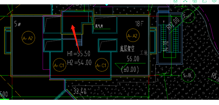

高度 這個應該是雙層板
2021-05-27 16:04:25
文竹 專家
答題: 11322 被贊: 2959
結合剖面圖看看,有可能是樓梯上方的標高
2021-05-27 16:06:53
