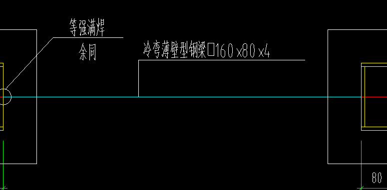

  • 求:請問這個冷彎薄壁型鋼梁160*80*4的重量比是多少?在五金手冊中沒找到.
    五金手冊
  • 你好:查找矩形鋼管的重量。
    2021-05-27 15:27:01
  • 14.57kg/m
