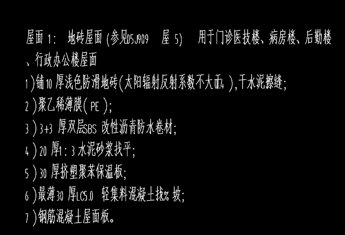

  • 老師們,懇請指導一下裝修這些做法要怎么定義,還有怎么區(qū)分做法是塊料面積
    塊料面積
    裝修為什么只出一個面積就可以了,一般做法不是有好幾個多少多少厚的,
    并沒有說只出一個面積就夠了,其實還是要出很多面積的,就拿你這個做法來說,地磚屋面的面積=清單面積,清單底下的定額各算各的量,但是如果剛好底下的定額和清單的算法是一樣的,那么就能少算幾個面積,做法里的1256跟清單面積是一樣的比如是10,那么定額這時候上QDL就行,但是防水一般不一樣,有卷邊,根據(jù)你當?shù)氐亩~計算規(guī)則,卷邊如何計算,然后加上比如說是11,這時候這個定額的面積就不一樣了是11,全部完成一個萬整的清單就好了
