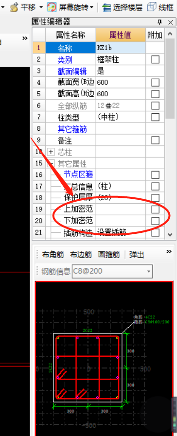

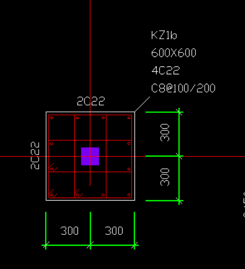

下圖加密范圍要設置嗎
exsi 專家
答題: 4976 被贊: 1390
除非設計特別要求了加密范圍,不然不需設置
2021-05-25 17:24:02
小老百姓 鉑金專家
答題: 168501 被贊: 161734
不需要設置,軟件都是設置好的
2021-05-25 17:24:28
天山雪豹 黃金專家
答題: 141584 被贊: 18216
有具體設計尺寸需要輸入,沒有的按圖集規定不用填寫
2021-05-25 17:24:51
