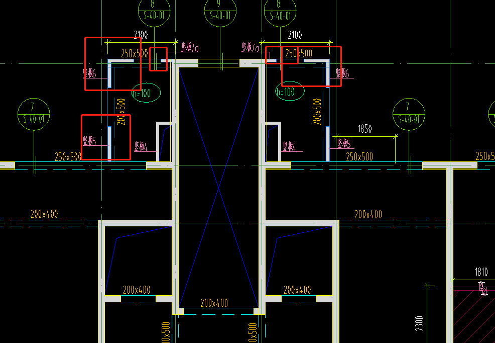

  • 我圈出來的豎板,屬于主體剪力墻嗎?屬于主體結構嗎 附圖
    剪力墻
  • 是主體結構啊
    2021-05-25 11:19:08
  • 主體結構
    2021-05-25 11:23:32
  • 你好,你這個可以認為是主體構件,但是不是主體傳遞荷載的構件,所以其圍起來的陽臺是算1/2面積的。(如果有疑問你可以咨詢哈定額辦,你們這個圖紙確實比較復雜,情況也多式多樣的。)
