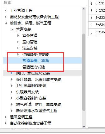

  • 廣聯(lián)達(dá)安裝中,給排水試壓,清洗消毒清單定額怎么套取?在套做法里面沒找到。
    清單不用單獨(dú)套,在管道清單的項(xiàng)目特征里去描述清楚,組價時去套相應(yīng)的子目就可以了
    套做法
    2021-05-25 10:51:35
  • 生活用水 需要 套清洗消毒定額套取
    首次提交 2021-05-25 10:49:29  最近修改2021-05-25 10:49:29 (修改過1次)
  • 給水管道的壓力試驗(yàn)包含在管道安裝定額內(nèi),無需在套,管道清洗消毒套用管道沖洗。這些的清單包含在管道安裝清單內(nèi)
    回答正確請采納并點(diǎn)贊,因?yàn)槊恳粋€專家都是免費(fèi)服務(wù)的
    2021-05-25 10:50:12
