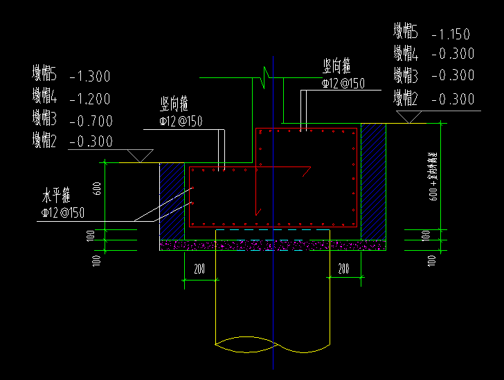

筏板加厚區配筋
這個是一個主樓的筏板,他有筏板加厚,但是圖紙給了個大樣, 感覺用柱墩也行,用承臺也行,但是我對于他這個板頂附加和板底附加,特別是板底附加不是很理解,一,板底附加,那么原來的筏板底鋼筋在加厚筏板部分是否截斷, 我的理解既然是附加,應該是不截斷的,但是那個大樣圖明顯是截斷了,這是矛盾一,二,板面附加鋼筋如果不截斷的話,我如果把這個鋼筋放在承臺里定義,那么他就不會計算兩端的錨固 如果用筏板主筋來定義的話,他就要計算錨固,所以到底是把它放在承臺里定義,還是用筏板面筋來定義呢,望各位師傅指點, 感謝!!!!2019-09-27 09:37:08 補充這個是在承臺里定義,這個是用主筋來定義,重量是不一樣的
