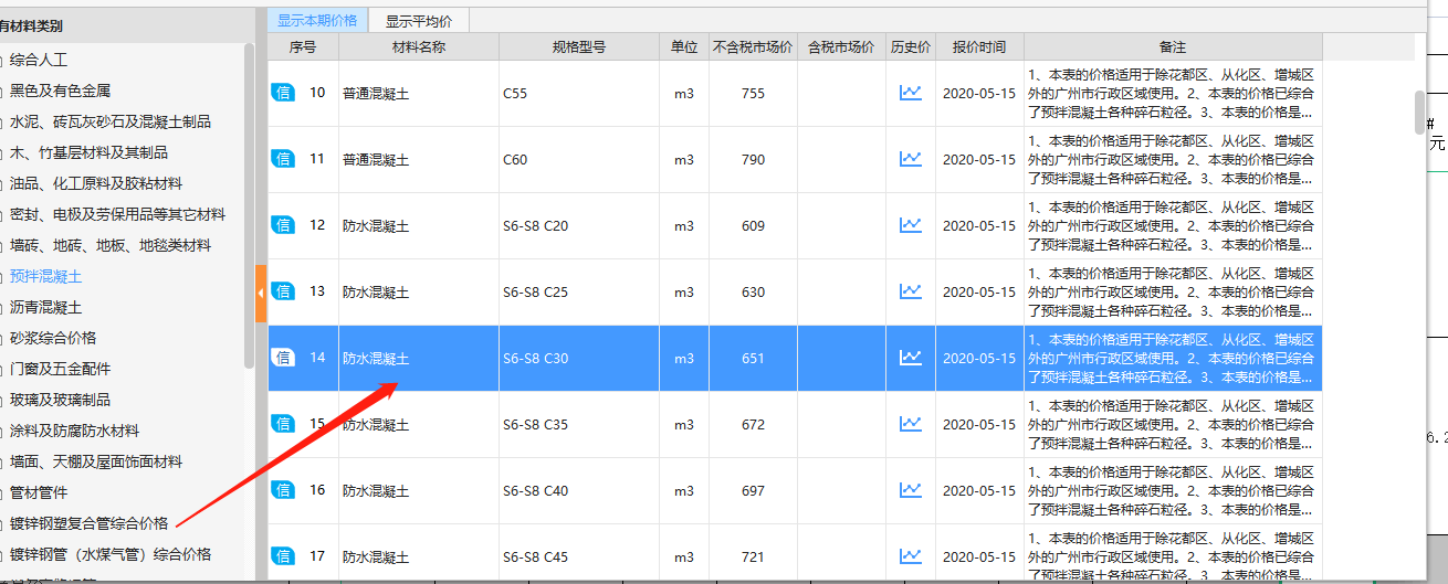

泥水工 2021-05-24 17:13:55 | 廣東省 土建 | 829查看 4回答
可遇難求 鉆石專家
答題: 104674 被贊: 41617
是的。
2021-05-24 17:15:13
大家廣聯 鉆石專家
答題: 197322 被贊: 122736
是的
2021-05-24 17:15:16
趁年輕去努力 白銀專家
答題: 7789 被贊: 8496

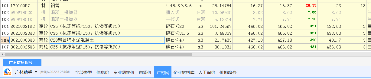

不是的。按C30砼套取,然后加上P6單價,一立方16.
2021-05-24 17:15:37
GXZ 鉆石專家
答題: 233246 被贊: 44298
可以的
2021-05-24 17:15:43
C30 P6混凝土與防水混凝土S6是不是同一種混凝土
剛剛看廣材網中的混凝土單價,發現只有S6-S...,沒有P6-P....,這兩種表達是不是同一個意思,P6混凝土就是S6混凝土?
