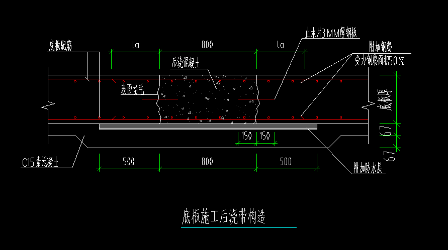

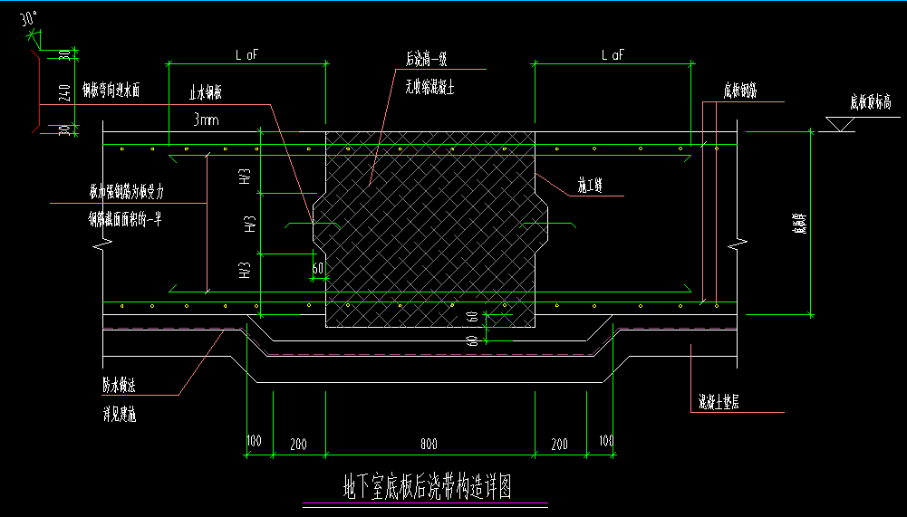

麻煩問下各位老師,人防車庫圖中給了兩個(gè)后澆帶,如下圖一和下圖二,怎么區(qū)分他倆哪個(gè)是溫度后澆帶那個(gè)是沉降后澆帶???
小老百姓 鉑金專家
答題: 168501 被贊: 161738
高低跨處就是沉降,太長就是溫度
