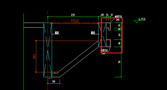

  • 節點用圈梁話還是用欄板畫
    欄板
  • 用圈梁繪制比較方便一點。
    2021-05-24 08:53:50
  • 用挑檐定義,圈梁也可以。
    2021-05-24 08:55:43
  • 我們建模節點全部用圈梁畫的,給構件命名的時候根據規范分類構件名稱,后面刷做法時直接按名稱刷就行了
    2021-05-24 08:56:04

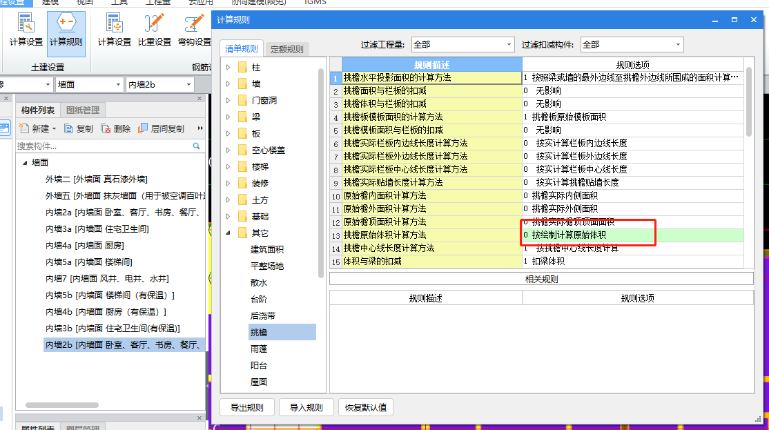

  • 其實這些節點都可以用異形挑檐/圈梁/欄板或者剪力墻來畫,鋼筋都是在截面編輯中畫,區別是軟件的扣減計算不一樣,你可以打開廣聯達的土建設置,看看各個構件和其余構件的扣減關系,一般來說挑檐的扣減比較合理,但是也要對應修改一下設置,將挑檐的體積修改為原始體積。
