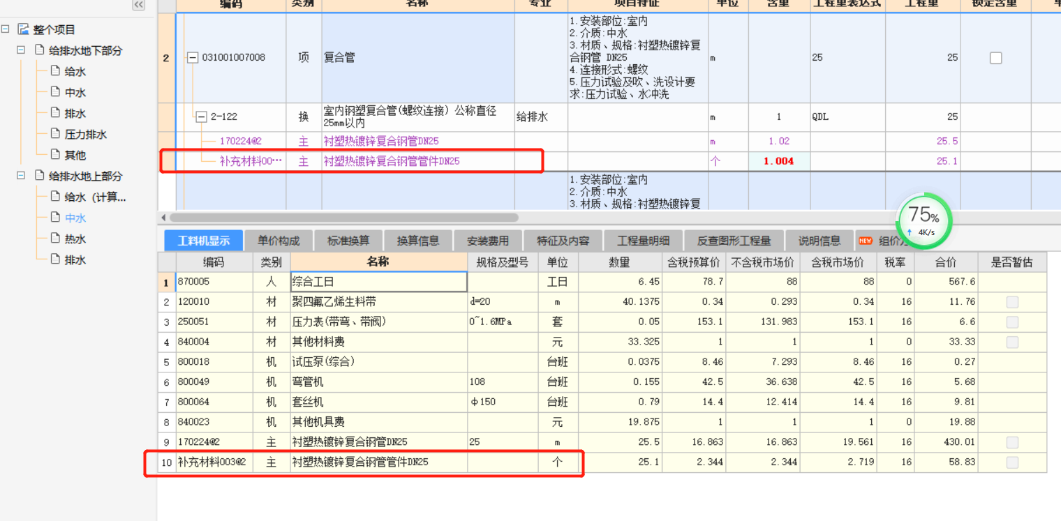

  • 一般來水襯塑熱鍍鋅復合鋼管管件指的是什么
    管件查找信息價可以按管卡考慮嗎

  • 彎頭  三通   異徑管  管箍
    2021-05-23 15:24:35
  • 你好:直接,三通,彎頭等。
    2021-05-23 15:25:01
  • 就是管的直通、彎頭、三通及四通等接頭配件。
    2021-05-23 15:25:03
  • 指彎頭、三通、異徑管等。不是管卡,管卡是固定管道的。
    2021-05-23 15:25:25
  • 一般來水襯塑熱鍍鋅復合鋼管管件指的是 管箍、三通、彎頭等連接管道的部件,查找信息價 不可以按管卡考慮 。
    2021-05-23 15:29:54
    答:所有安裝在管道上的管件都是:三通、四通、彎頭、大小頭、管箍等
    2021-05-23 17:00:49
  • 管件指的是管道的連接件,不是指的管卡;
    2021-05-23 17:04:58
  • 除閥門,法蘭以外的管道上的連接件連接件稱管件
    2021-05-23 21:50:59
