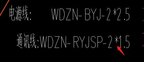

  • 通訊線:WDZN-RYJSP-2*1.5工程量是:配管工程量*2的嗎
    管工程量
  • 線管不需要*2呀
    2021-05-23 14:31:37
  • :WDZN-RYJSP-2*1.5工程量是:配管工程量是不需要*2的
    2021-05-23 14:42:51
  • WDZN-RYJSP-2*1.5是多股軟線不用*2的
    2021-05-23 14:48:44
  • WDZN-RYJSP 無鹵低煙阻燃耐火銅芯交聯聚烯烴絕緣絞型連接屏蔽軟線,就是2芯1.5平方軟線,就是配管工程量+預留
    2021-05-23 15:58:36
