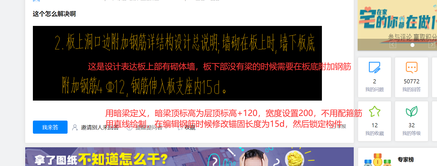

  • 這個墻下無梁加筋怎么考慮 短跨拉通嗎 分別這樣計算嗎
    這個墻下無梁加筋怎么考慮  短跨拉通嗎     長度1900-20+35*12鋼筋    長度4156-40
    拉通
  • 可以的
    2021-05-22 20:25:55
  • 你好:這是需要按照圖紙說明或者詳圖確定的。加筋
    2021-05-22 20:26:56
  • 是的沒錯是短跨拉通
    2021-05-22 20:28:58
