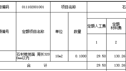

  • 為什么清單計(jì)價(jià)的綜合單價(jià)分析表中工程數(shù)量跟實(shí)際對(duì)不上
    綜合單價(jià)分析
我來(lái)答 收藏  舉報(bào)
    單計(jì)價(jià)的綜合單價(jià)分析表中的數(shù)量就是1個(gè)工程單位的。你定額單價(jià)是10平,單價(jià)應(yīng)該是按1平方為單位的單價(jià)的。對(duì)的
    2021-05-22 12:23:15
  • 分析表的數(shù)量都是按1
    2021-05-22 12:12:33
