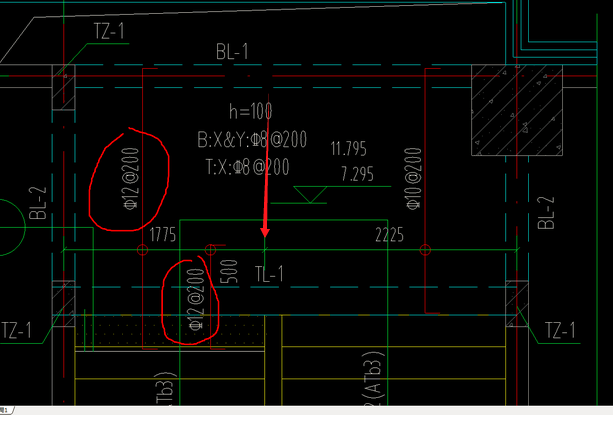

  • 這兩個受力筋都是c12-200,不是布置重復(fù)了嗎,是隔一布一布置嗎
    隔一布一
    2021-05-22 10:49:29 補充

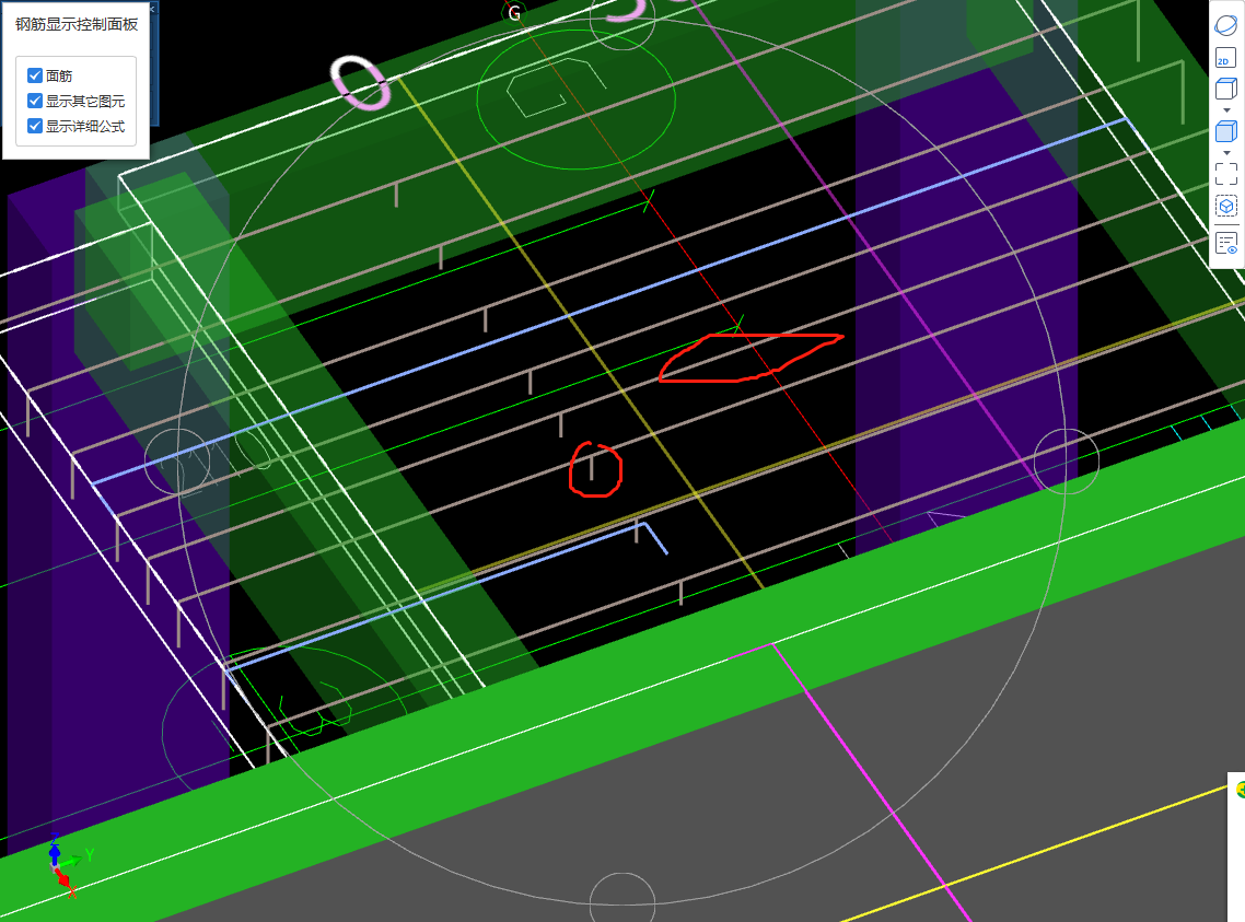

    重疊三維圖是標(biāo)注500的與另一個跨板c8-200位置重疊,軟件可以布置成隔一布一的形式嗎
    2021-05-22 11:49:11 補充

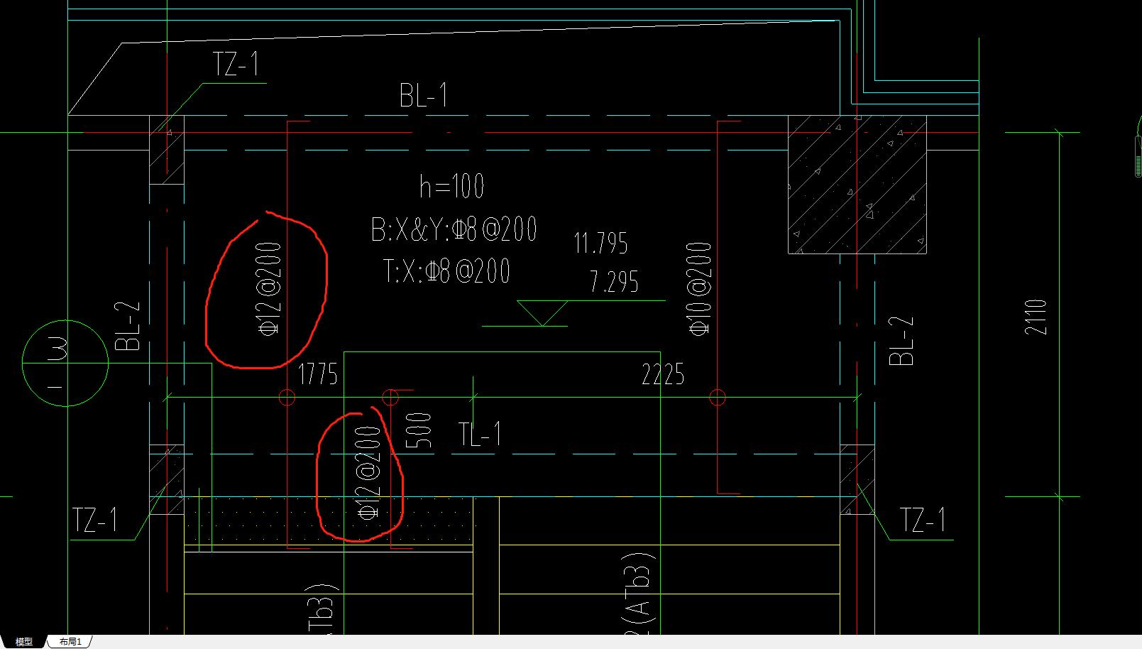

    標(biāo)注500的是什么距離,只看到1775這個標(biāo)注
  • 沒有重復(fù),是分開兩段布置的,中間有標(biāo)注線
