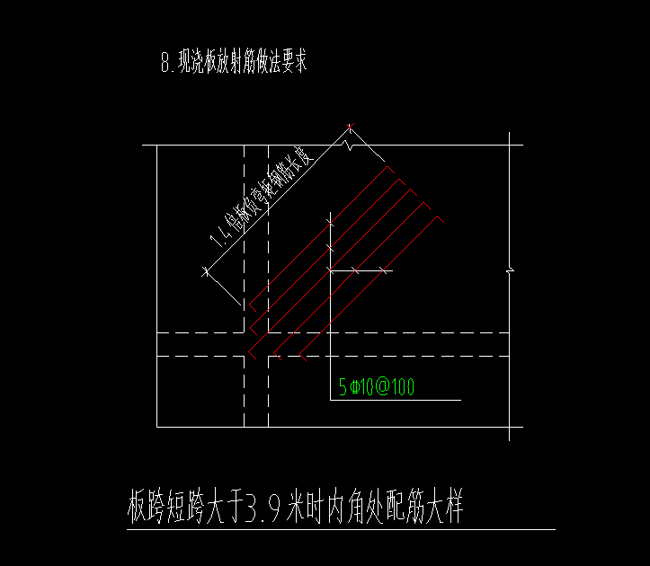

負筋長度的1.4倍。
2021-05-22 07:22:55
各位前輩,請問一下這個放射筋的長度怎么計算?
