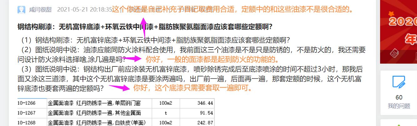

  • 鋼結構刷漆:無機富鋅底漆+環氧云鐵中間漆+脂肪族聚氨脂面漆應該套哪些定額啊?
    (1)鋼結構刷漆:無機富鋅底漆+環氧云鐵中間漆+脂肪族聚氨脂面漆應該套哪些定額啊?
    (2)圖紙說明中說:油漆應能同防火涂料配合使用,我前面這三個油漆是不是只是防銹的,不是防火的,我還需要問設計防火涂料選擇啥,涂幾遍是嗎?
    (3)圖紙說明中說:鋼結構出廠前應涂裝無機富鋅底漆,噴砂除銹完成后至底漆噴涂的時間不超過3小時,那我后面又涂這三道漆,其中這個無機富鋅底漆是要涂兩遍嗎,出廠前一遍,后面再一遍,那套定額的時候,這個無機富鋅底漆也要套兩遍的定額嗎?
    刷漆套定額
    你好,看圖答疑解惑
    2021-05-22 00:14:18

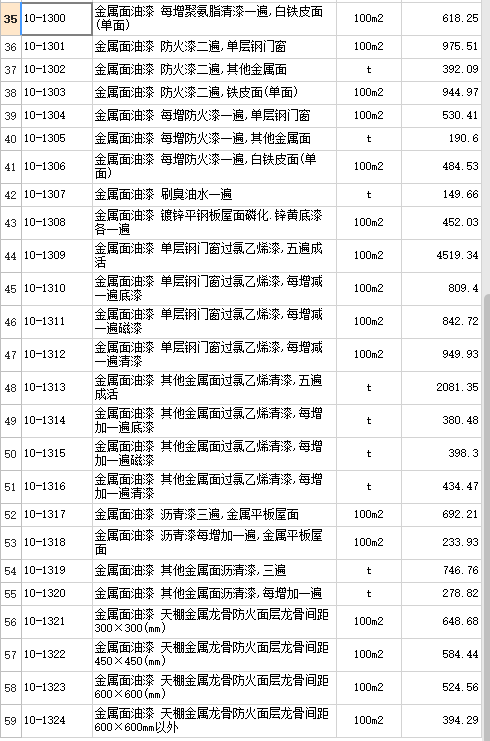

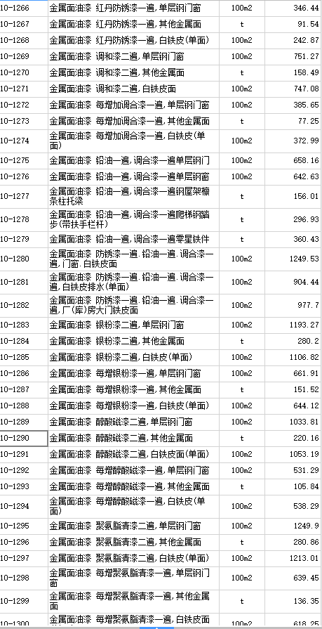

  • 鋼結構刷漆:無機富鋅底漆套安裝定額中防腐蝕章節中有子目兩遍的,環氧云鐵中間漆套安裝定額紅丹環氧底漆子目; 脂肪族聚氨脂面漆套聚氨脂面漆子目,改主材,用量是一樣的。防火涂料需要涂幾遍是據防火極限,超薄型、薄型材料而定。絕熱保護層章節中有子目的。
