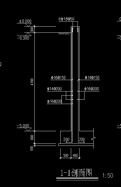

水平筋有兩種,你就輸入兩種就可以了

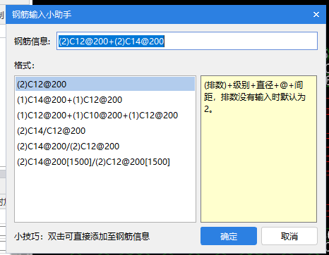

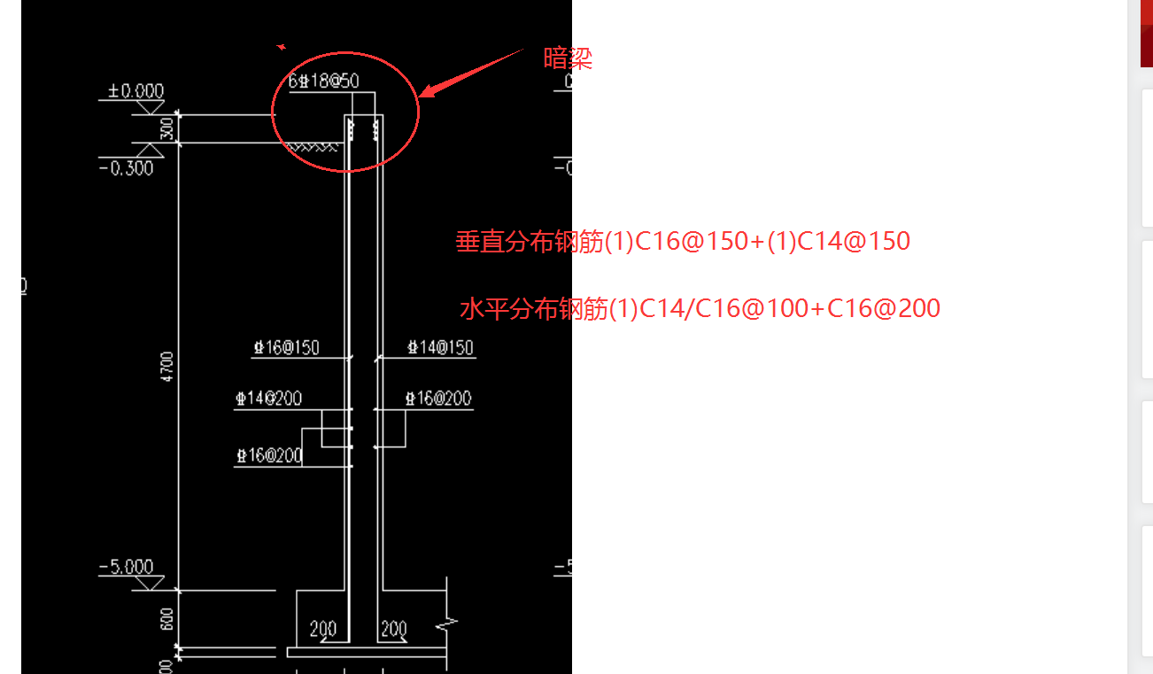

外側水平筋有兩種,在水平筋欄輸入(1)C16/C14@200+(1)C14@150,豎向縱筋欄輸(1)C16@150+(1)C14@150,壓頂鋼筋輸入6C18@50
