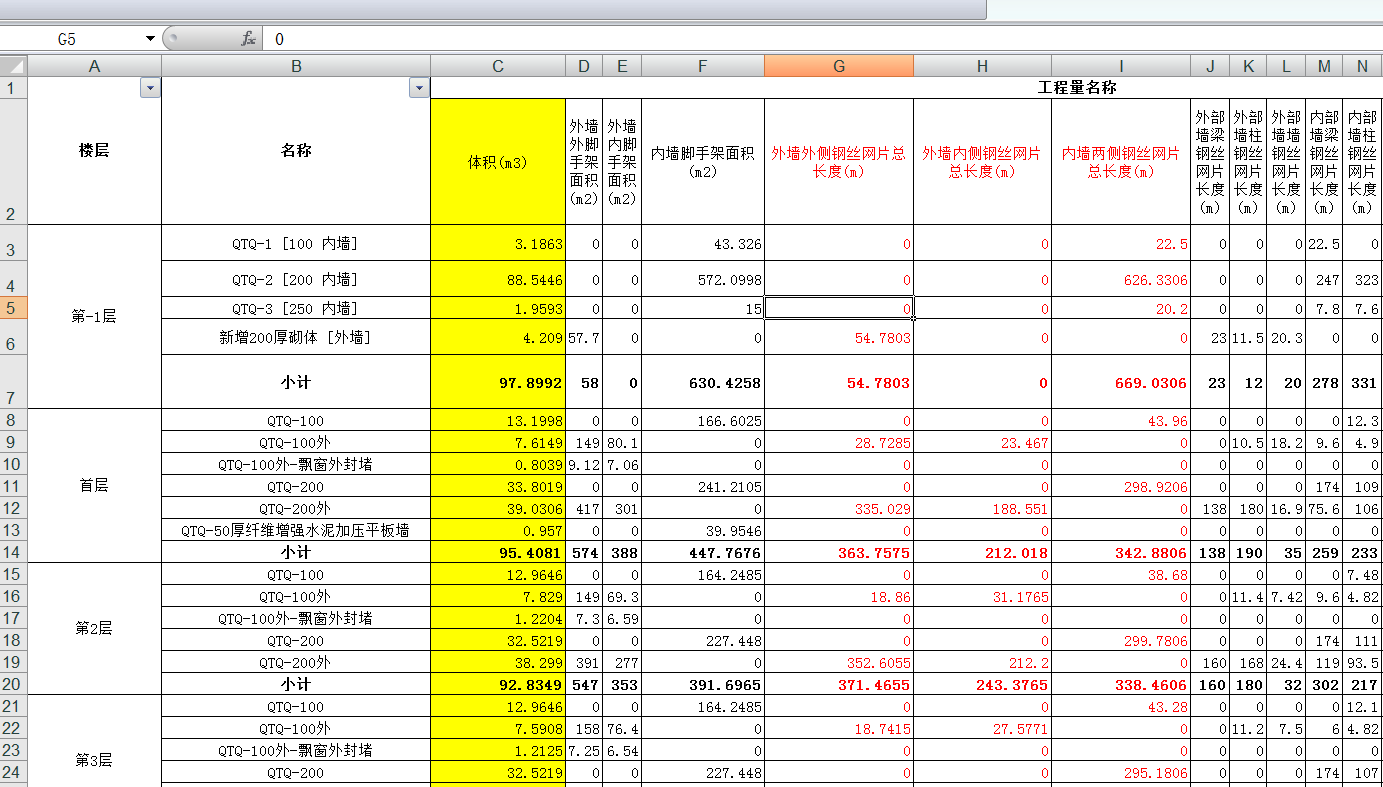

  • 請問,鋼筋網片不是滿掛,面積是不是總長*0.3,是不是外墻外側和內墻兩側,謝謝
    紅色字體三列相加*0.3外墻外側
    首次提交 2021-05-21 11:17:10  最近修改2021-05-21 11:17:11 (修改過1次)
  • 不是滿掛時設計會給定掛的寬度,按計算出來的長度乘以設計給定的寬度就可以了
    具體部分要看設計要求去確定
    2021-05-21 11:18:01
  • 外墻一般是滿掛,建議查看圖紙確定,內墻的按報表內相應的長度乘0.3可以
    2021-05-21 11:18:38
  • 少了個外墻內側
