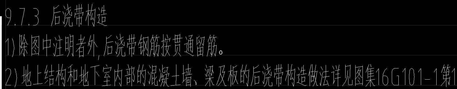

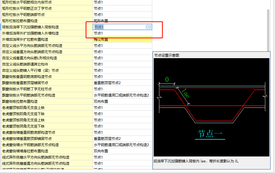

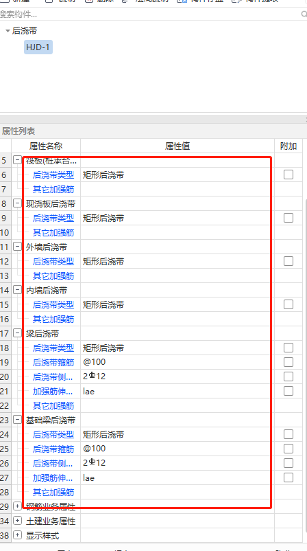

如圖所示,后澆帶部位鋼筋按貫通預留,在圖集中也是沒有加強筋的,那么廣聯達2018中默認的后澆帶加強筋設置怎么處理,如果按默認計算,里面會有下圖中的加強筋,我這邊七百多噸鋼筋里會出現大約31噸左右后澆帶加強筋,這個鋼筋我應該怎么設置

通長預留,是廣聯達不配附加鋼筋。把默認的清空。

把屬性中的默認鋼筋全刪掉
