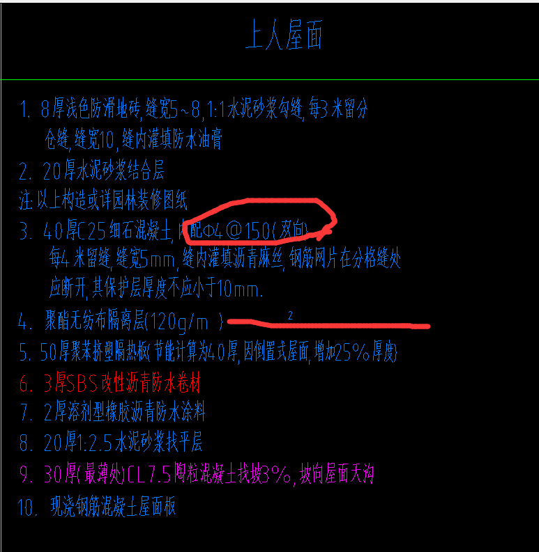

鋼筋就套鋼筋制作安裝子目,4可以補充子目
2021-05-21 08:40:15
這個磚砌花池怎么計算?怎么套清單項定額項?廣東省的
