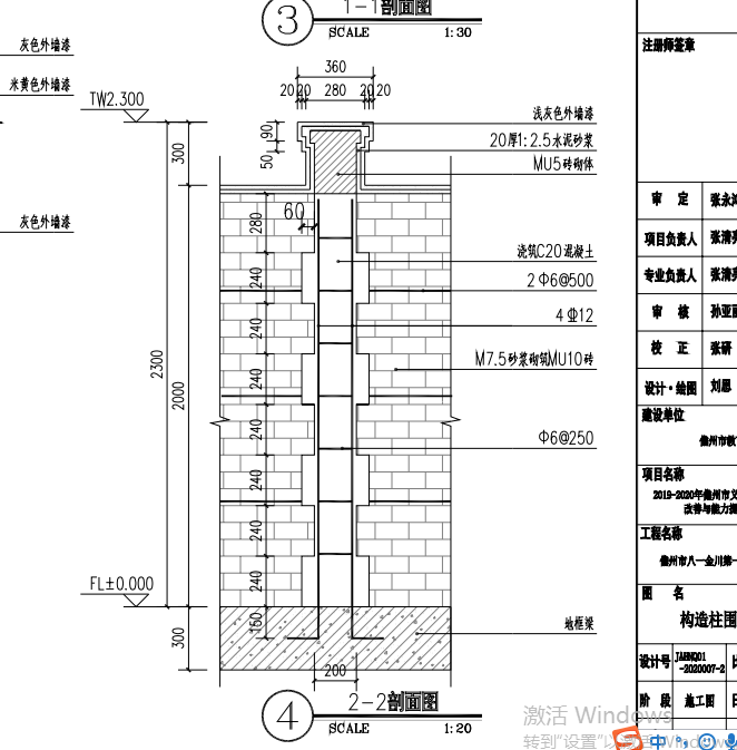

大家好,圖中的模板量該怎么計算呢?
2021-05-24 14:37:43 補充圖中紅色部分的模板量怎么計算呢?2021-05-24 15:02:23 補充
大家好,怎么柱模板的項目特征沒有顯示呢?其它的子目能顯示的,該怎么設置呢?
帶馬牙槎的構造柱套什么子目?矩形柱還是異形柱?
None
大家好,圖一的構造柱模板量的計算規則怎么理解呢?是不是只算圖二的畫框部分*2呢?
2021-05-21 09:22:11 補充計算式是這樣嗎?(0.2*2+0.24*0.06*4*2)*2=1.0304㎡
