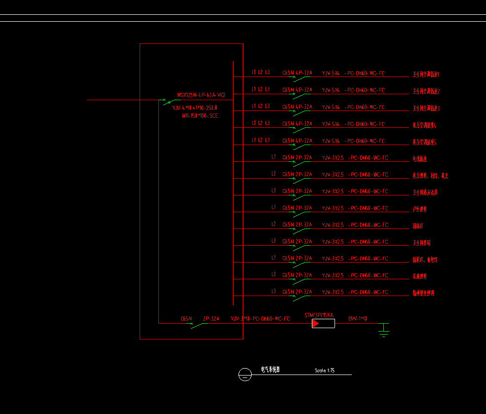

請問怎么根據系統圖確定配電箱的位數

分支開關的總數量,上圖是14路(或叫14位)
回答正確請采納并點贊,因為每一個專家都是免費服務的

配電箱位數
答:配電箱內開關的數量

輸出回路就是位數
