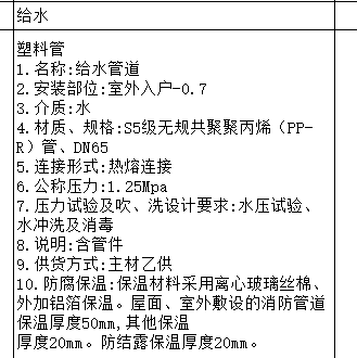

    定額怎么套這個給水管的定額怎么套?都套那些?用的是16版山東省的定額

    答:1、塑料給水管(熱熔連接)
    2、玻璃棉保溫
    3、鋁箔保護層
    4、看當地是否管道安裝子目包含水沖洗,把包含就單獨要套一個

  • 塑料給水管,熱熔連接,保溫

  • 套熱熔塑料管的定額
    套沖洗 消毒的定額
    套保溫的定額
    套鋁箔保護層的定額
    套支架的定額
