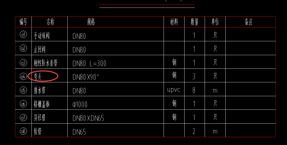

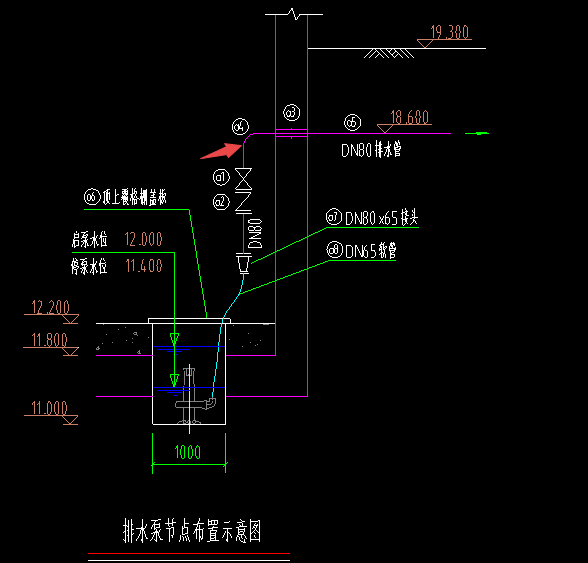

  • 90°彎頭套什么定額?
    90°彎頭定額
全部回答 (7) 首答僅用{{minutesHtml}}
  • 屬于管件 不另行 計算
    2021-05-19 18:08:50
  • 90°彎頭套什么定額?
    答:給排水冊的管件,不單獨計算,包含在管道安裝范圍之內
    2021-05-19 18:16:22
  • 泵房  消防水池  還是需要計的  在管道子目下 增加主材彎頭 就可以啦
    2021-05-19 18:24:03
  • 你套鋼管管線時,定額含量是否有管件的數量?如有則不另套彎頭,如沒有,則需要單獨計算彎頭等管件。
    2021-05-19 18:28:19
  • 截圖中的管件,不單獨計算。
    2021-05-19 19:58:30
  • 給排水管道安裝定額中已經包含管件安裝費用,所以管件安裝不單獨計價。
    2021-05-23 10:59:05
  • 彎頭不屬于管件,不單獨計算
    如果是閥門之類的可以
