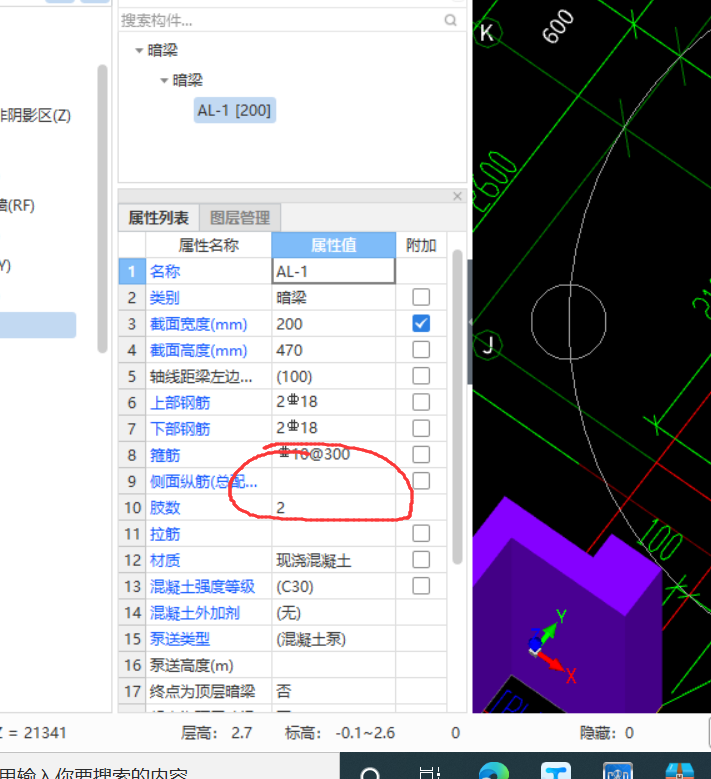

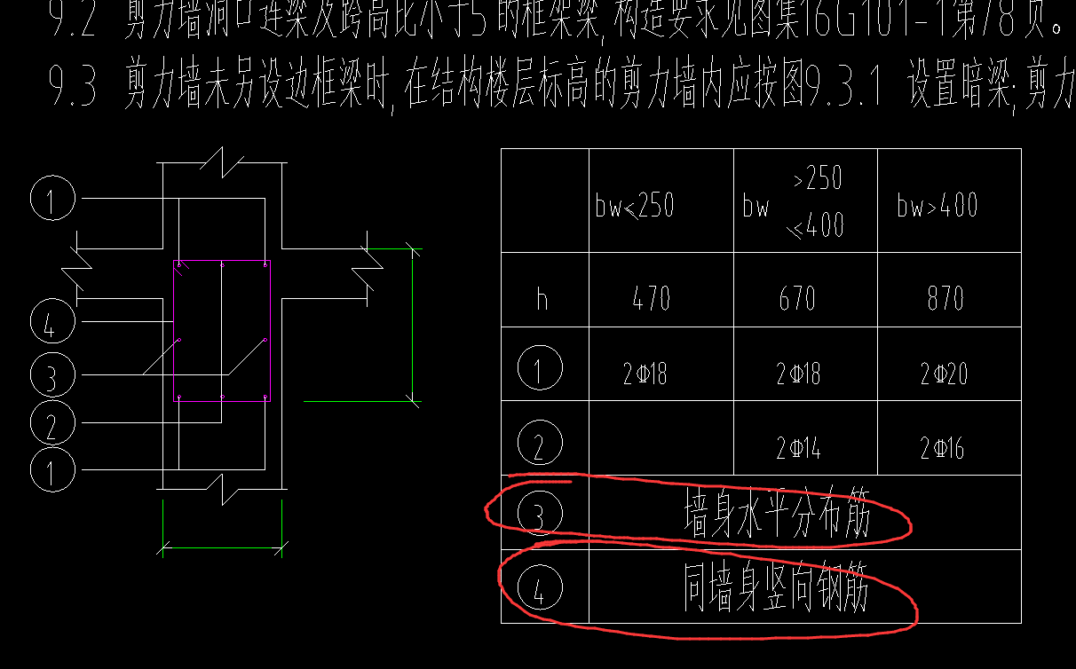

    剪力墻垂直鋼筋
    暗梁我的剪力墻
    垂直鋼筋是c10@300水平鋼筋是c12@150,請(qǐng)教專家這個(gè)側(cè)面縱筋要按照剪力墻水平鋼筋c12@150輸入嗎?還是說剪力墻里面有暗梁不需要輸入?

  • 不需要輸入。
    剪力墻的計(jì)算扣減規(guī)則是不扣除暗柱、暗梁的水平、垂直筋的。
