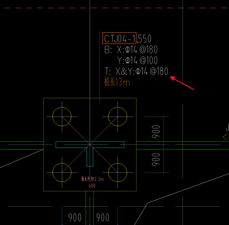

  • 承臺鋼筋可以沒有側面鋼筋嗎?是否屬于設計錯誤

    本圖,不用側面鋼筋的。
    2021-05-19 17:26:43
  • 也可以沒有側面鋼筋的。
    2021-05-19 17:23:42
  • 可以沒有側面筋,按圖紙設計執行。
    2021-05-19 17:24:00
  • 不是側面鋼筋,是頂部鋼筋@180。
    2021-05-19 17:24:14
  • 你好:可以不用的,按照設計標注輸入鋼筋就可以。
    2021-05-19 17:26:31
