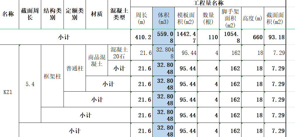

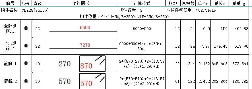

    兩個問題。我現在急需導出柱的鋼筋型號總量,比如KZ1里鋼筋直徑為20的鋼筋量是多少,像這張圖里還要自己加,有沒有什么辦法快點導出?廣聯達導出的柱的體積和鋼筋量,上面有一個同型號柱多少根的,那導出的一般是這幾根加起來的量還是單根的?鋼筋型號鋼筋直徑
  • 設置報表只顯示柱子,看鋼筋直徑報表。就是總的柱子同型號的總量
