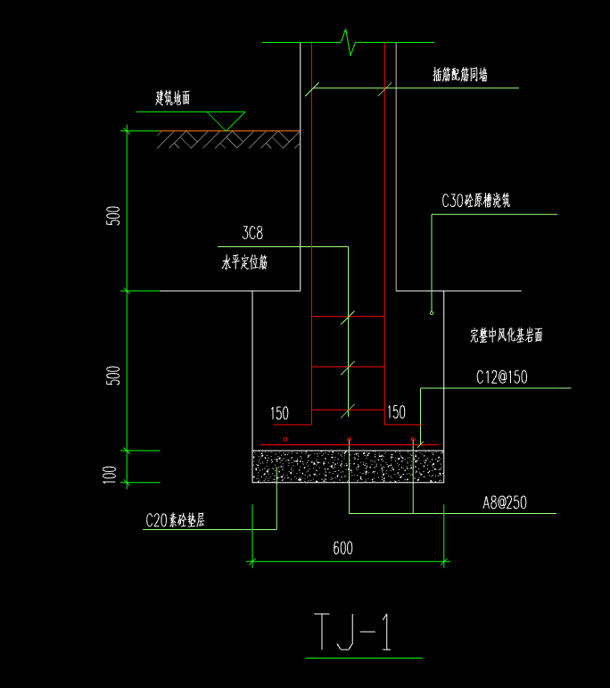

張彬彬 2021-05-18 17:08:21 | 重慶市 土建土建計量GTJ | 1146查看 2回答

插筋是剪力墻的垂直鋼筋,水平鋼筋均在剪力墻屬性中輸入
2021-05-18 17:09:54

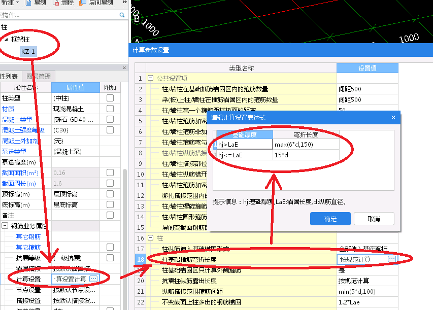

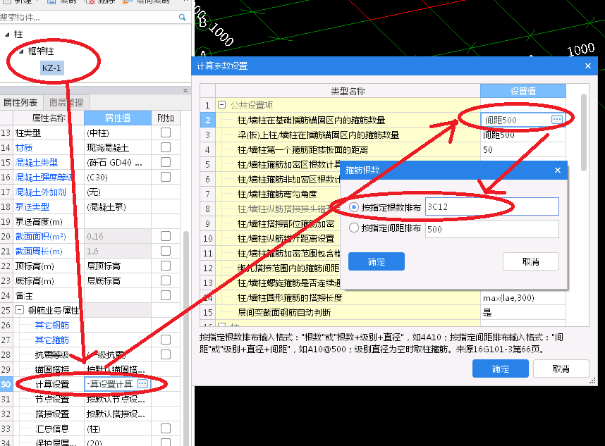

插筋和水平定位筋示意如下:
2021-05-18 17:12:53
