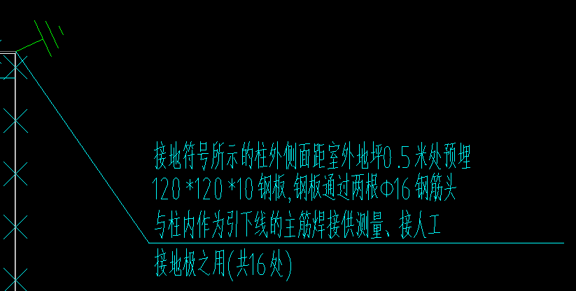

  • 請問如圖所示的東西需要算哪些量 套什么定額
    定額
    需要算接地鋼板按塊計算,需要算接地極按根計算,圖紙工程量是16除,其他就是等電位的基礎鋼筋焊接了,可以套均壓環
