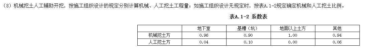

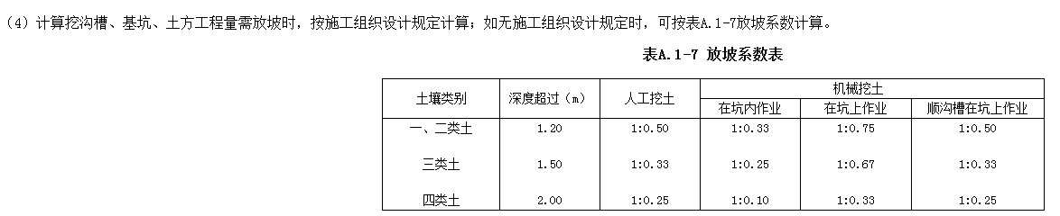

    1、定額土方分部的說明,通常在有施工組織設計時,按施工組織設計算,也就是按實際施工計,如下所示:
    毛石清單規則
    2、情況同第1點,有設計按設計,沒有設計可以按定額默認放坡、人機土石方比例等等
