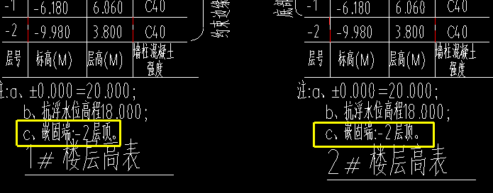

  • 請問在樓層表說明中嵌固端-2層頂是什么意思呢?謝謝!
    非加密區

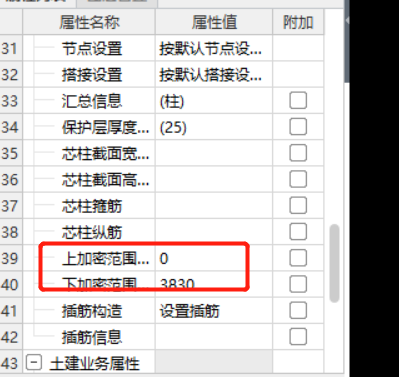

    是-2層的柱子不管是有加密區和非加密區,最后都要在這兒設置下圖這個嗎?
    加密區

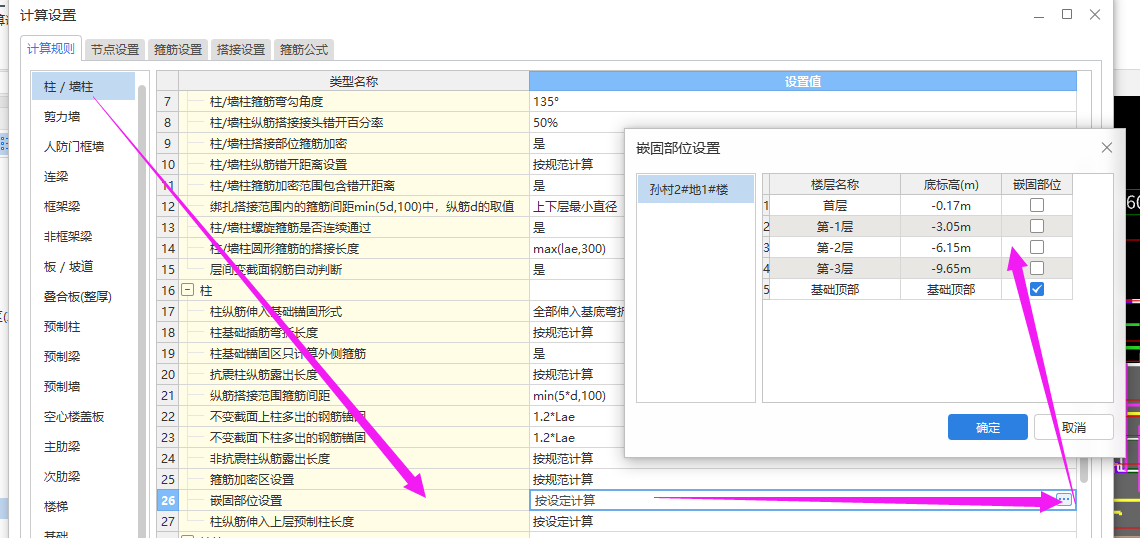

  • 計算設置里定義一下-2層頂是嵌固部位就好了
